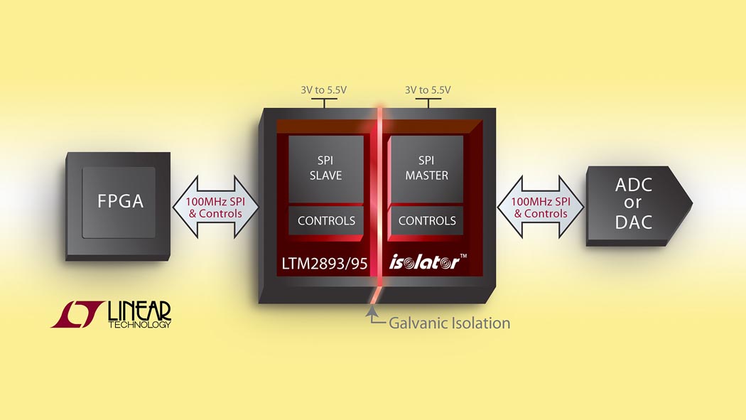

Linear Technology представила микромодули изоляторов интерфейса SPI, оптимизированные для совместного использования с большим собственным семейством высокоэффективных преобразователей данных. Устройства LTM2893 и LTM2895 поддерживают обмен по SPI на частотах синхронизации до 100 МГц, что более чем вдвое превышает быстродействие существующих цифровых изоляторов и дает возможность, не внося дополнительных задержек, использовать преобразователи данных с бóльшим разрешением и быстродействием. Быстродействующий интерфейс, гальваническая изоляция 6000 В с.к.з и дополнительные высокоскоростные сигналы управления позволяют включать микромодули LTM2893 и LTM2895 без каких-либо внешних компонентов, создавая простые решения для обмена с изолированными преобразователями данных.

LTM2893 (только для чтения) и LTM2893-1 (чтение/запись) разработаны специально для изоляции выпускаемых Linear Technology АЦП последовательных приближений общего назначения, включая семейство LTC2378 20-, 18- и 16-битных одномегагерцовых АЦП, и восьмиканальные 18- и 16-битные АЦП серии LTC2348 с быстродействием 200 Квыб/c на канал. Дополнительные высокоскоростные управляющие сигналы обеспечивают поддержку параллельных или каскадных конфигураций, а также аналоговых мультиплексоров и усилителей с программируемым усилением. Конфигурируемая длина слова SPI дает возможность оптимизировать пропускную способность для работы с конкретным типом АЦП. Аддитивный джиттер выходных сигналов LTM2893 и LTM2893-1, составляющий лишь 30 пс с.к.з, вносит минимальный вклад в ухудшение отношения сигнал/шум.
Linear Technology - LTM2893, LTM2895
LTM2895 созданы для изоляции ЦАП общего назначения компании Linear Technology, включая семейство однополярных приборов LTC2641 или небуферизованные 16-, 14- и 12-битные ЦАП с выходом по напряжению семейства LTC2642. Каналы изоляции дополнительных высокоскоростных сигналов управления обеспечивают поддержку двухканальных ЦАП, двух ЦАП, или же информационный обмен между двумя хост-устройствами (например, обмен ПЛИС с изолированной ПЛИС с передачей данных в страничном режиме), в то время как конфигурируемая длина слова SPI упрощает оптимизацию производительности ЦАП. Низкий джиттер цепи прохождения сигналов, равный всего 30 пс с.к.з., также позволяет  использовать модуль для управления ЦАП с асинхронным входом загрузки.

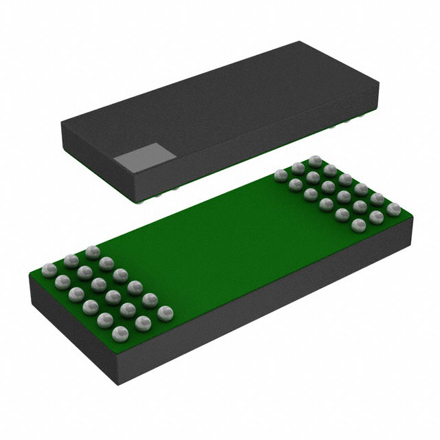

Микромодули LTM2893, LTC2893-1 и LTM2895, содержащие все необходимые интегральные схемы и пассивные компоненты, выпускаются в низкопрофильных корпусах BGA для поверхностного монтажа с размерами 15 × 6.25 × 2.06 мм, отвечающих предписаниям директивы RoHS. Приборы поставляются в коммерческом, промышленном и автомобильном исполнениях для работы в диапазонах температур 0 °C … 70 °C, –40 °C … 85 °C и –40 °C … 125 °C, соответственно. LTM2893 и LTM2893-1 уже выпускаются в промышленных объемах, а LTM2895 поступят в продажу в конце текущего года. Цены, установленные для партий из 1000 устройств, начинаются от $8.95 за штуку. LTM2893, LTM2893-1 и LTM2895 пополнили семейство микромодульных изоляторов интерфейсов RS485, RS232, USB, CAN, I2C и GPIO.
