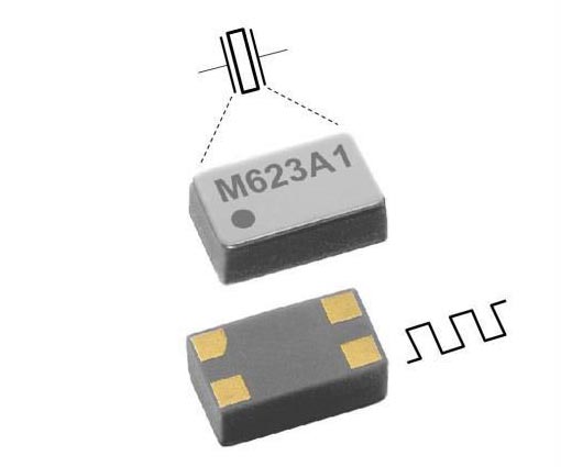

Швейцарская компания Micro Crystal представила свой популярный генератор в новом усовершенствованном корпусе с размерами всего 1.2 × 2.0 × 0.7 мм. В этом герметичном корпусе прибора OM-7605-C8, рассчитанном на жесткие условия эксплуатации, объединены микросхема и кварцевый резонатор. Помимо широкого диапазона напряжений питания, генераторы отличаются очень низкой рассеиваемой мощностью. В активном режиме при работе на КМОП нагрузку они потребляют ток всего 1 мкА. Поскольку генератор не выключается и в режиме ожидания (с током потребления 0.45 мкА), его переход в активный режим происходит без задержки, характерной для запуска обычных генераторов, в результате чего точная частота остается доступной постоянно. Благодаря заводской калибровке, точность генератора превосходит решения с внешним кварцевым резонатором.
