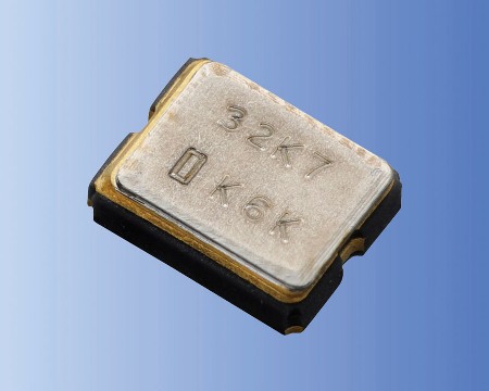

Kyocera Corporation объявила, что ее дочерняя компания Kyocera Crystal Device Corporation, отвечающая за разработку и производство пьезоэлементов, смогла создать кварцевый генератор KC2520M на основе резонатора с AT-срезом с выходной частотой 32 кГц и рекордно низким током потребления 80 мкА. Устройство предназначается для схем автомобильной электроники и интеллектуальных счетчиков расхода. Разработчикам удалось также значительно сократить монтажную площадь прибора, сделав ее примерно на 40% меньше, чем у предлагаемых на сегодняшнем рынке генераторов в корпусах типоразмера 3225.

Технические характеристики
Габариты
2.5×2.0×0.7 мм (тип.)
Выходная частота
32.768 кГц
Диапазон рабочих температур
–40 … 125 °C
Отклонение частоты
в диапазоне рабочих температур
±80×10–6
Отклонение частоты
при изменении нагрузки
±4×10–6
Отклонение частоты
при изменении напряжения питания
±0.5×10–6 (VCC±10%)
Напряжение питания
1.6 … 5.5 В
Выходное напряжение
Не менее 90% от VCC
Потребляемый ток
80 мкА (тип.)
