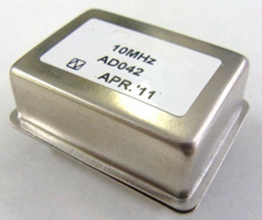

NDK разработала самый точный генератор для стандарта LTE
NDK AD042
Компания NDK разработала уникальный термостатированный генератор (OCXO AD042-10MHz) с точностью на порядок более высокой, чем существующие аналоги. Именно такие генераторы и требуются для базовых станций нового стандарта мобильной связи LTE (Long Term Evolution). Компания NDK, применив технологии теплового моделирования и анализа теплового дизайна, разработала уникальную подложку со сверхвысокой теплопроводностью, что позволило достигнуть рекордного уровня точности выше 10-й степени! Генератор OCXO AD042-10MHz от NDK превосходит все существующие OCXO по точности и стабильности частоты. Используя этот генератор, инженеры могут рассчитывать на более высокую точность и надежность создаваемых базовых станций, даже если станции находятся в «автономном режиме», без внешнего синхронизирующего сигнала.
NDK - OCXO AD042
  • Номинальная частота 10 МГц
  • Частотный дрейф макс. ±0.5 ppb/–10…+70 °C (1 ppb = 10–9)
  • Стабильность частоты ±0.5 ppb/сут или ±50 ppb/год,
  • Размеры корпуса 37 × 28 × 13 мм
