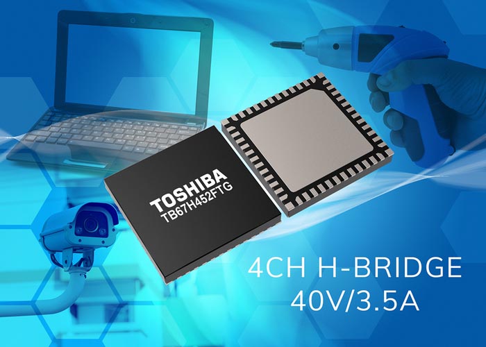

Toshiba выпускает ИС 4-канального драйвера электродвигателей с H-мостом, рассчитанную на высокие токи
Toshiba TB67H452FTG
Новое устройство поддерживает несколько коллекторных или шаговых электродвигателей при небольших размерах корпуса для эффективного использования пространства
Компания Toshiba Electronics Europe объявила о выпуске новой ИС 4-канального драйвера электродвигателей с H-мостом, рассчитанной на ток до 3.5 А и напряжение до 40 В. Драйвер TB67H452FTG предназначен для быстро и значительно растущего потребительского рынка.
Toshiba - TB67H452FTG
Все больше потребительских устройств становятся портативными и переходят на автономное питание. В результате растут потребности в электродвигателях с большим током привода при низком напряжении питания, например, для электроинструментов, камер видеонаблюдения и небольших домашних роботов. Номинальные значения напряжения и тока новых устройств Toshiba TB67H452FTG идеально соответствуют требуемым параметрам для управления электродвигателями в таких системах, а также многих других.
ИС 4-канального драйвера может одновременно управлять четырьмя коллекторными электродвигателями или, в соответствующем режиме, двумя шаговыми электродвигателями. Также проектировщики имеют возможность реализовать одновременное управление двумя коллекторными электродвигателями и одним шаговым. В режиме управления шаговым электродвигателем устройство может работать с разрешением, равным полному шагу, половине шага и четверти шага.
Низкое сопротивление в открытом состоянии (менее 0.6 Ом) обеспечивает эффективную работу во всех областях применения. Это и так уже низкое значение может быть дополнительно снижено до 0.3 Ом путем объединения H-мостов для систем, требующих исключительно высокой эффективности. Эффективность работы дополнительно повышается за счет встроенного режима сна, снижающего энергопотребление в режиме ожидания.
TB67H452FTG имеет дополнительные встроенные функции обнаружения ошибок, включая определение повышенной температуры, перегрузки по току и пониженного напряжения, что обеспечивает безопасную работу во всех случаях.
Новые ИС выпускаются в корпусе QFN48 размерами всего 7.0 мм × 7.0 мм × 0.9 мм и отлично подходят для создания современных устройств с соблюдением требований ограниченного пространства.
Поставки серийных партий уже начались.
