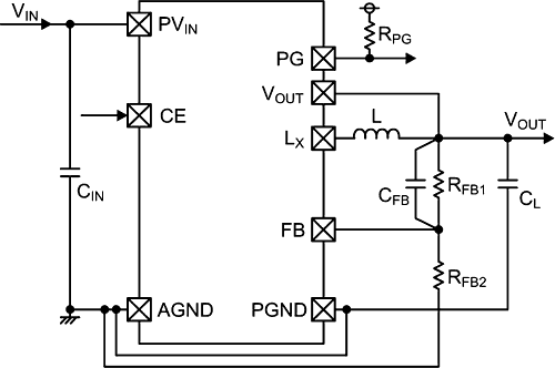

Типовая схема включения
Типовая схема включения.
В серию XC9274/XC9275 входят 3-амперные понижающие DC/DC преобразователи с синхронным выпрямлением, способные с высокой точностью стабилизировать низкие выходные напряжения, и, благодаря технологии HiSAT-COT второго поколения, обеспечивающие быстрый отклик на переходные процессы. Микросхемы XC9274/XC9275 идеально подходят для локализованных к нагрузке источников питания устройств с резким характером изменения потребляемого тока.
Повышенную точность выходного напряжения обеспечивает использование в приборах запатентованной Torex архитектуры HiSAT-COT второго поколения, дающей возможность поддерживать напряжение на выводе обратной связи с погрешностью не более ±1% во всем диапазоне рабочих температур. Микросхемы XC9274/XC9275 отличаются превосходной реакцией на переходные процессы, позволяющей использовать более компактные выходные конденсаторы большой емкости, занимающие площадь на 25% меньше, чем требовалось до сих пор.

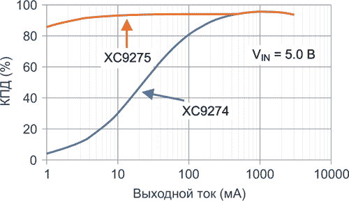

Типовая зависимость КПД от тока нагрузки
Типовая зависимость КПД от тока нагрузки.
Для поддержания высокого КПД, низких пульсаций и высокой скорости реакции на переходные процессы во всем диапазоне нагрузок в XC9274 используется принудительное ШИМ управление, а XC9275 автоматически вбирает режим ШИМ или ЧИМ.

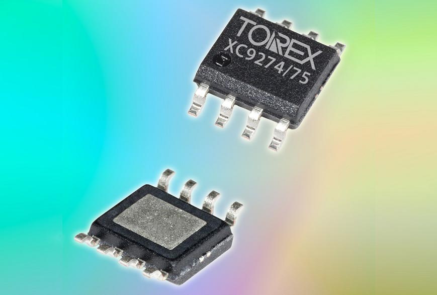

Микросхемы выпускаются в корпусе общего назначения SOP-8FD с размерами 4.9 мм × 6.0 мм × 1.55 мм.
