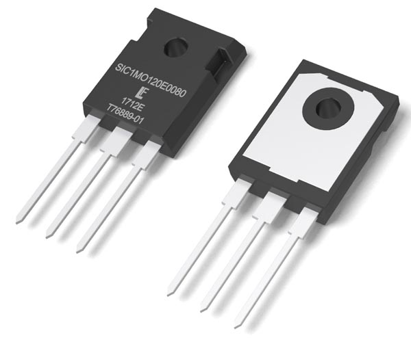

Расширяя линейку полупроводниковых продуктов, компания Littelfuse представила свою первую серию карбид-кремниевых (SiC) MOSFET. В марте 2017 года Littelfuse сделала еще один шаг на пути к завоеванию лидерства в отрасли силовой полупроводниковой промышленности, став основным инвестором авторитетного разработчика технологии SiC, компании Monolith Semiconductor. Приборы серии LSIC1MO120E0080 с максимальным допустимым напряжением 1200 В и ультранизким сопротивлением открытого канала 80 мОм стали первыми SiC MOSFET, спроектированными и изготовленными в рамках этого партнерства. Устройство, оптимизированное для высокочастотных силовых приложений, обеспечивает комбинацию ультранизких коммутационных потерь и сверхвысоких скоростей переключения, недостижимую в решениях с обычными мощными транзисторами.
Littelfuse - LSIC1MO120E0080
По сравнению с кремниевыми устройствами с такими же рабочими напряжениями, SiC MOSFET позволяют значительно повысить энергоэффективность, уменьшить размеры и вес и увеличить плотность мощности в силовых электронных системах. Кроме того, приборы отличаются исключительной надежностью, даже при эксплуатации в условиях высоких рабочих температур, достигающих 150 °C.
Типовыми приложениями для этих новых SiC MOSFET будут системы преобразования энергии, такие, как инверторы солнечных электростанций, импульсные источники питания, системы бесперебойного питания, драйверы двигателей, высоковольтные DC/DC преобразователи, зарядные устройства аккумуляторов и индукционные печи.
