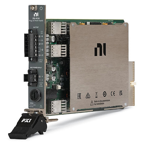

Инженеры получили в распоряжение прецизионный источник питания постоянного тока с программным управлением в формате PXI – новый однослотовый модуль National Instruments PXI-4110. Этот источник питания превосходит по точности аналогичные приборы в формате PXI и обеспечивает прецизионное поддержание уставок напряжения и тока при помощи измерительной схемы обратной связи. Программная установка напряжения (тока) осуществляется за время менее 1 мс, что значительно сокращает время проведения автоматизированных тестовых испытаний. Новый модуль представляет отличное решение для построения вольт-амперных характеристик, для испытаний узлов и цепей или обеспечения электропитания устройств – типичных задач в таких областях промышленности, как электронная, полупроводниковая или телекоммуникационная.
Модуль NI PXI-4110 – программируемый высокостабильный источник питания постоянного тока с тремя выходными каналами, выполненный в формате одинарного модуля 3U PXI. Он имеет два изолированных канала, один из которых обеспечивает вывод напряжения от 0 до +20 В, а другой от 0 до -20 В, а также один неизолированный источник от 0 до 6 В. Все каналы обеспечивают выходной ток до 1 А. Инженерам-разработчикам модуль предоставляет возможность 16-разрядной установки выходных напряжений и токов (установка тока в нагрузке разбита на поддиапазоны с шагом 20 мА) с точностью 0,12 мВ по напряжению и 0,4 мкА по току за счет цепи обратной связи, что соответствует самым строгим требованиям к точности в испытательных системах. За счет высокой скорости программной установки параметров модуля PXI-4110 – менее 1 мс – разработчики смогут реализовать почти 10-кратное увеличение быстродействия созданных на его базе перестраиваемых вольт-амперных измерителей по сравнению с измерителями, управляемыми через стандартные интерфейсы RS-232/485 и GPIB (КОП). Модуль обеспечивает выходную мощность 9 Вт при питании выходного каскада от шасси PXI, и более 46 Вт (до 20 Вт на каждый канал) при использовании внешнего нестабилизированного источника питания, подключаемого через разъем на лицевой панели модуля.
Обладая встроенной измерительной обратной связью по току и напряжению, подведенной непосредственно к выходным клеммам, и возможностью установки тока с шагом 20 мА при точности его поддержания лучше 1 мкА, новый источник питания постоянного тока является первым устройством данной категории, выполненным в формате модуля PXI. Преимущества подобного устройства могут быть использованы не только при силовых испытаниях, но и в любых приложениях, требующих прецизионного питания тестируемого узла и последующего измерения отклика. Высокая точность модуля питания будет особенно полезна в задачах измерения вольт-амперных характеристик полупроводниковых приборов, требующих прецизионной установки напряжения возбуждения для точного определения их характеристик.
Новый источник питания постоянного тока предназначен для совместной работы со всеми модульными приборами NI под управлением среды инженерного графического программирования NI LabVIEW или ANSI C-совместимой среды разработки LabWindows/CVI, а также Microsoft Visual Basic/C++. Так, в сочетании с цифровыми мультиметрами, осциллографами, генераторами сигналов произвольной формы, высокоскоростными логическими генераторами-анализаторами и матричными коммутаторами и другими модульными приборами, новый источник питания постоянного тока служит отличной основой для построения законченных тестовых установок в едином шасси PXI. Программное обеспечение модуля включает полнофункциональную управляющую программу, а также Экспресс-ВП LabVIEW для функциональной проверки и быстрой разработки приложений с его использованием..
