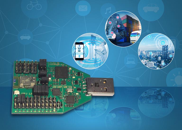

Компания Toshiba Electronics Europe объявила о выпуске новой платформы для разработки Bluetooth® с интерфейсом USB, созданной на основе инновационного расширенного однокристального контроллера Bluetooth® с низким энергопотреблением (LE) TC35678 BT 4.2. Плата с интерфейсом USB BMSKUSBBT1760A(P) сокращает время и стоимость разработки, поскольку она предоставляет все необходимое для создания современных устройств Bluetooth с низким энергопотреблением в виде единой и простой в использовании платформы.
Toshiba представляет новую платформу Bluetooth 4.2 для оценки и прототипирования
При первом подключении устройства к USB-порту драйвер USB автоматически определяется операционной системой Microsoft. Устройство может использоваться через USB-концентратор как целевая платформа в интегрированной среде разработки (IDE) (например, IAR®) с управлением при помощи встроенного USB J-LINK, подключенного к интегрированному однопроводному интерфейсу отладки (SWD). Программный инструмент Toshiba (EasyStandAlone) позволяет программировать встроенную флеш-память со стороны ПК.
Также имеется приложение с графическим пользовательским интерфейсом для ПК, которое обеспечивает доступ к БИС Bluetooth через подключение FTDI-UART на плате для управляющих приложений, выполняющихся на ПК. В обоих случаях USB-устройство работает с комплектом средств разработки программного обеспечения (SDK) Toshiba, который можно загрузить на сайте поставщика для разработчиков.
Система построена на основе контроллера Bluetooth LE Toshiba TC35678FSG, размещенного в модуле Panasonic PAN1760A, который обеспечивает самый низкий в классе потребляемый ток и содержит 256 кБ встроенного флеш-ПЗУ для хранения пользовательских программ и данных в режиме автономной работы.
Система получает питание через USB-порт и быстро и легко конфигурируется при помощи набора простых перемычек. Эти перемычки также позволяют пользователю применять внешнее управление сбросом системы и подавать внешнее питание от аккумулятора, обеспечивая проектировщикам полную гибкость разработки. Все линии ввода-вывода общего назначения (GPIO) доступны на разъемах или перемычках, благодаря чему проектировщики могут создавать и отлаживать сложные системы интерфейсов.
Плата может быть сконфигурирована для работы с ведущим устройством или в автономном режиме (без внешнего ведущего устройства) путем установки линий GPIO при сбросе. Также доступны три режима питания (спящий режим, резервный режим и режим глубокого сна), при этом линии GPIO могут использоваться для пробуждения системы.
Устройство предназначено для использования в качестве платформы разработки, и также может применяться для быстрого создания прототипов. Оно служит простым средством для быстрой и экономически эффективной разработки приложений.
