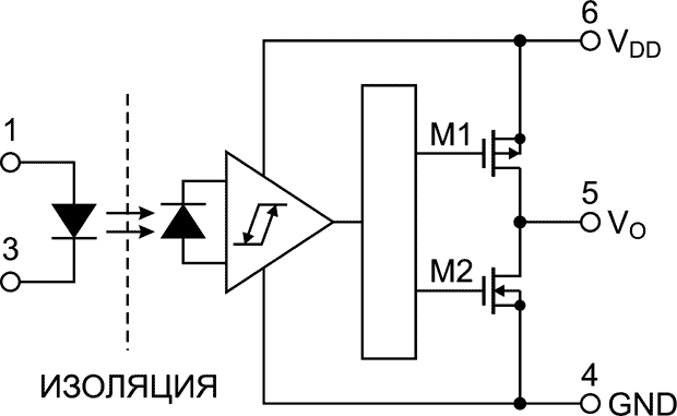

Внутренняя схема TLP2735
Внутренняя схема TLP2735.
