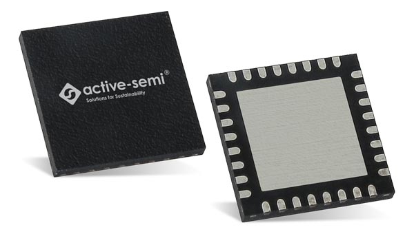

Преобразователи ACT2861, ACT5101 и ACT5102 выпускаются в 32-выводных корпусах QFN с размерами 4 мм × 4 мм.

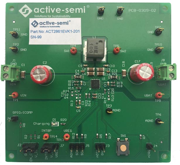

Оценочный набор ACT2861EVK1-201 EVK
Оценочный набор ACT2861EVK1-201 EVK.
