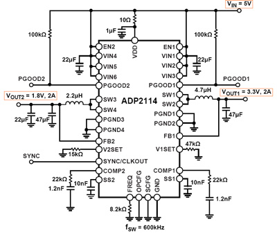

Микросхема представляет собой универсальный синхронный понижающий стабилизатор для работы в широком диапазоне токов нагрузки.
Два независимых канала могут быть сконфигурированы как два канала с выходными токами 2 и 2 А (или 3 А и 1 А) или как один канал с током до 4 А.
Два ШИМ-канала работают со сдвигом фазы в 180º для уменьшения скачков входного тока и для снижения емкости входных конденсаторов.
Новый стабилизатор предназначен для работы совместно с процессорами, ПЛИС, БМК, в телекоммуникационной аппаратуре, промышленных компьютерах, медицинской технике.
Рис_1
Рис_2

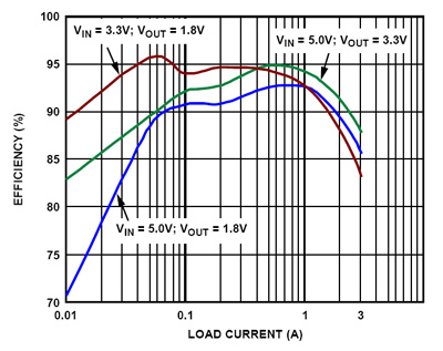

Другие особенности данного стабилизатора включают в себя работу на частоте до 2 МГц. При низких токах нагрузки микросхема сама переключает частоту для получения более высокого КПД и для снижения излучений.
Есть два вывода индикации нормальной работы, включения, а также входы для установления режима «мягкого старта». Также в микросхему встроена защита от перегрева и короткого замыкания, отключения при превышении входного напряжения.
