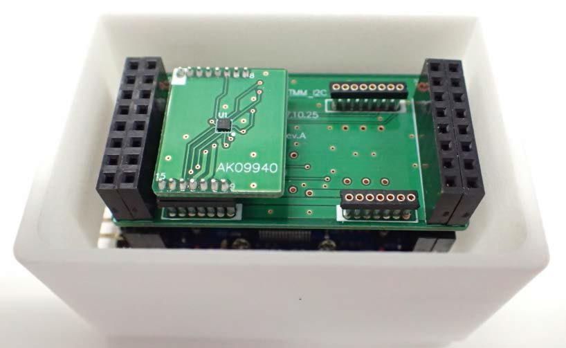

Оценочный набор ACSP09940
Оценочный набор ACSP09940.
