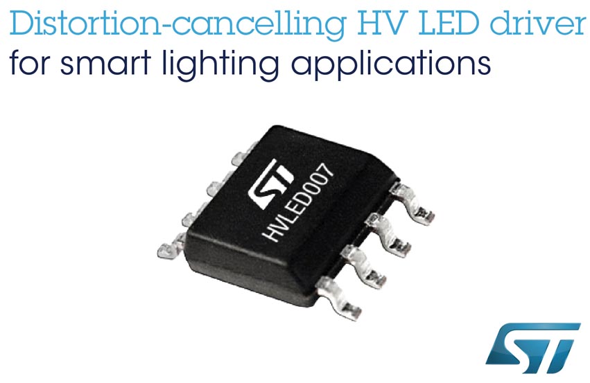

Благодаря новой схеме подавления искажений при формировании входного тока, AC/DC драйвер светодиодов HVLED007, выпущенный компанией STMicroelectronics, позволяет разработчикам энергосберегающих твердотельных осветительных приборов соблюдать становящиеся все более строгими требования стандартов освещения.
STMicroelectronics - HVLED007
HVLED007 – это управляемый по току контроллер корректора коэффициента мощности, оптимизированный для использования с изолированными квазрезонансными обратноходовыми преобразователями с большим коэффициентом мощности. Микросхемы обеспечивают эффективную поддержку синусоидальной формы входного сигнала с очень низким уровнем общих гармонических искажений (THD) во всем диапазоне нагрузок и входных напряжений. Даже при полной нагрузке THD остается ниже 5%. Благодаря близкому к единице коэффициенту мощности и максимальному энергетическому КПД, превышающему 90%, HVLED007 может стать для разработчиков единой управляющей микросхемой, решающей множество задач светодиодного освещения средней и высокой мощности до 80 Вт.
HVLED007 дополняет выпускаемое ST семейство цифровых микросхем HVLED для управления светодиодами непосредственно от выпрямленного напряжения сети. Благодаря расширенной интеграции и функциям поддержки экономичного регулирования по первичной стороне, драйверы HVLED позволяют снизить затраты на компоненты и уменьшить размеры схемы, одновременно повысив надежность системы и характеристики систем освещения.
Электрические параметры HVLED007 гарантируются при температуре от –40 °C, что делает прибор пригодным как для внутренних приложений, так и для устройств наружного освещения, включая уличное. Двухтактный выходной каскад способен отдавать и принимать токи 600 мА и 800 мА, соответственно, позволяя использовать микросхему не только в светотехнических приложениях, но и в импульсных источниках питания мощностью вплоть до 100 Вт, отвечающих требованиям стандарта электромагнитной совместимости EN61000-3-2. Безопасная работа устройства поддерживается встроенными цепями защиты от короткого замыкания, перегрузки и повышенного напряжения.
Микросхема HVLED007 уже выпускается серийно в стандартном для отрасли корпусе SO8 и в партиях из 1000 приборов продается по цене $0.36 за штуку.

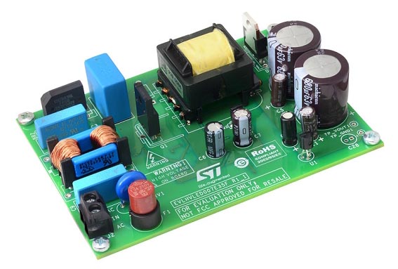

EVLHVLED007W35F - оценочная плата 35-ваттного драйвера светодиодов на основе HVLED007
EVLHVLED007W35F – оценочная плата 35-ваттного драйвера
светодиодов на основе HVLED007.
