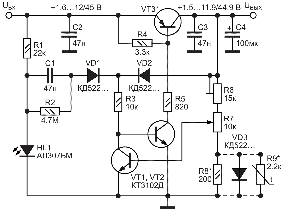

Предлагаемый СН (Рисунок 1) свободен от вышеуказанных недостатков, имеет высокий КПД, защиту от КЗ в нагрузке и при сравнительной простоте конструкции обеспечивает широкий спектр достаточно высоких технических характеристик, позволяющих использовать данный СН в самой разнообразной радиолюбительской аппаратуре.
Электрическая принципиальная схема стабилизатора напряжения
Рисунок 1. Электрическая принципиальная схема стабилизатора напряжения.

В данной конструкции в качестве UОБР используется высокостабильное выходное напряжение СН – UВЫХ, использующееся также для питания каскада УК на VT1 через элементы VD2 и R3.
При этом элементы R3 и VT1 образуют управляющий делитель (УД), на выходе которого (коллектор VT1) образуется управляющий потенциал (УП), поступающий на базу транзистора VT2, коллектор которого соединен с базой регулирующего транзистора VT3 и, в зависимости от уровня УП, определяемого положением движка потенциометра R7, входящего в состав делителя ВУД R6-R8, на выходе СН устанавливается соответствующий потенциал UВЫХ.
Если по каким-либо причинам происходит изменение UВЫХ, то соответственно изменяется и ток базы VT1, соединенной с выводом движка R7, вызывая соответствующее изменение сопротивления канала эмиттер-коллектор VT1. В результате на выходе УД (коллектор VT1) образуется сигнал ошибки (рассогласования), который усиливается каскадами VT2 и VT3, восстанавливая первоначальный уровень UВЫХ.
В момент включения СН по цепи R1-С1-VD1-R3-VT2 и далее по цепи R5-VT3 начинает протекать ток, вызывая соответствующее нарастание UВЫХ. При этом, соответственно, нарастает потенциал на катоде VD1. Напряжение между анодом и катодом VD1 при этом понижается и как только оно становится меньше напряжения открывания кремниевого диода (примерно 0.5 В), VD1 закрывается и далее не оказывает влияния на работу СН.
Резистор R1 обеспечивает необходимый ток открывания VT2.
Конденсатор С1 необходим для того, чтобы схема запуска работала только в момент включения СН. Затем она должна отключаться, так как в противном случае не будет работать схема защиты от КЗ, поскольку при UВХ = 0 перестает идти ток по цепи VD2-R3, в силу чего открывается диод VD1 и затем – VT2 и VT3.
Резистор R2 обеспечивает быструю разрядку С1 после выключения СН, что обеспечивает быструю установку стабилизатора в состояние готовности к новому запуску. На процесс запуска данный высокоомный резистор не оказывает влияния, так как ток, проходящий через него, в несколько раз меньше необходимого тока открывания VT2.
Светодиод HL1 используется в качестве стабистора и обеспечивает устойчивый запуск СН в широком диапазоне UВХ.
В случае работы СН от сетевого выпрямителя сопротивление R1 можно уменьшить до нескольких кОм и использовать HL1 в качестве индикатора подключения к сети.

В случае необходимости UВЫХ_МИН можно уменьшить до 0.8 В (за счет некоторого понижения КСТ), добавив параллельно диоду VD2 резистор сопротивлением примерно 10 кОм и подобрав при этом емкость С1 (она должна быть достаточной для открывания VT2 при IН_МАКС).
Благодаря значительному запасу по параметрам стабилизации, СН может быть выполнен и в экономичном варианте – с увеличенными в несколько раз номиналами резисторов ВУД и R4. При этом, соответственно, уменьшается IС.П. и несколько понижается КСТ.
В случае работы СН в уличных условиях в целях повышения термостабильности можно установить термокомпенсирующие элементы VD3 либо R9.
При этом наилучшие результаты получаются, если вместо R6 установить p-канальный полевой транзистор (КП103Л, М) по схеме генератора тока (вывод стока – на общий провод, затвор – на выход СН, а верхний по схеме вывод R7 – к истоку) и подобрать истоковый резистор по минимуму температурного дрейфа UВЫХ. R7 при этом увеличить до 100…150 кОм.
При указанных на Рисунке 1 номиналах элементов и при питающем напряжении (UВХ) от 2 до 12 В максимальный ток в нагрузке (IН_МАКС) составляет 0.1 А. Для иных значений UВХ (от 2 до 45 В) и IН_МАКС (от 0.04 до 6 А) номиналы элементов приведены в Таблице 2.
