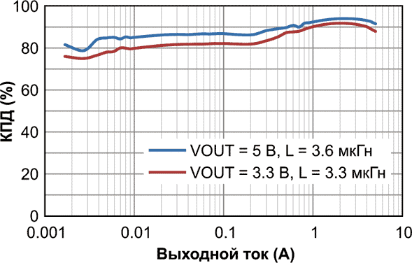

Зависимость КПД AP64500 от выходного тока
Зависимость КПД AP64500 от выходного тока.
