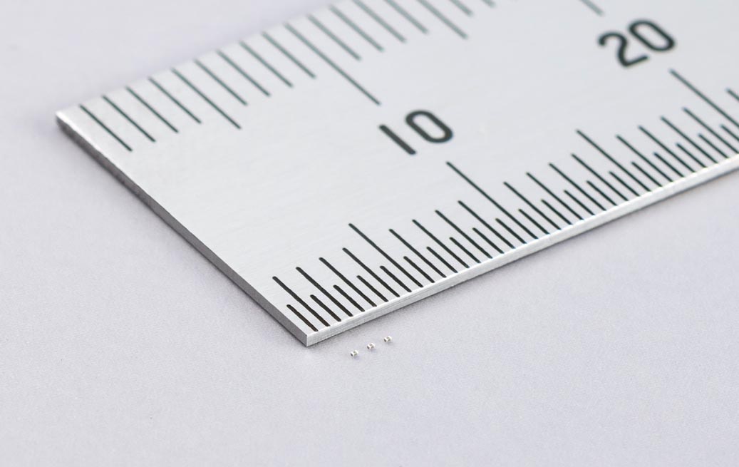

Компания Murata разработала первый в мире многослойный керамический конденсатор емкостью 0.1 мкФ в корпусе типоразмера 008004 (0.25 мм × 0.125  мм). Начало массового производства нового продукта запланировано на 2020 год.

Используя свою оригинальную технологию распыления и гомогенизации керамического и электродного материала, Murata сумела сократить площадь монтажной поверхности примерно на 50%, а объем примерно на 80% по сравнению с традиционным продуктом компании – конденсатором емкостью 0.1 мкФ типоразмера 01005 (в дюймах). Емкость нового конденсатора примерно в 10 раз больше, чем у продукта такого же размера (дюймовый типоразмер 008004), массового выпускаемого компанией в настоящее время.

  • Обозначение: GRM011R60J104M;
  • Размеры: 0.25 мм × 0.125 мм × 0.125 мм;
  • Емкость: 0.1 мкФ;
  • Допустимое отклонение емкости: ±20%;
  • Диапазон рабочих температур: –55 °C … 85 °C;
  • Тип диэлектрика: X5R;
  • Номинальное напряжение: 6.3 В.
