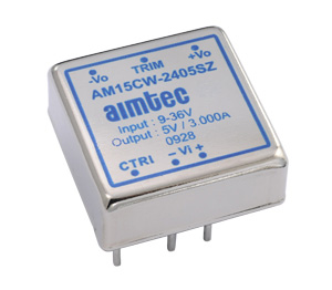

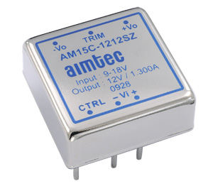

Компания Aimtec расширила свой модельный ряд компактных DC-DC преобразователей мощностью 15 Вт новыми сериями AM15С-Z и AM15СW-Z в металлическом корпусе 25 × 25 мм.
Преобразователи предназначены для монтажа на печатную плату в отверстия, с рабочим температурным диапазоном -40…+85 ºС и электрической прочностью изоляции вход-выход 1600 В DC.
Преобразователи серии AM15С-Z имеют 3 входных диапазона напряжений (9…18, 18…36 или 36…75 В DC), а серии AM15СW-Z — 2 входных диапазона напряжений (9…36 или 18…75 В DC). Обе серии предлагают модели с одним (3.3…15 В DC) или двумя (±5…±15 В DC) стабилизированными выходами.
