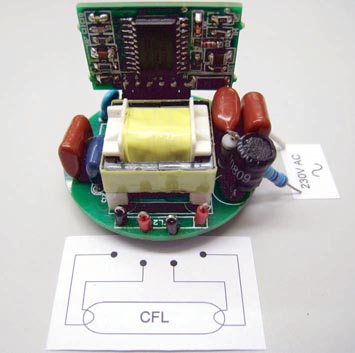

Компания NXP Semiconductors объявила о выпуске микросхемы UBA2028 – полностью интегрированной высоковольтной интегральной схемы, управляющей интенсивностью освещения регулируемых компактных флуоресцентных ламп (CFL). UBA2028 позволяет создавать высококачественные компактные флуоресцентные лампы, конкурирующие с обычными лампами накаливания и обеспечивающие быстрый нагрев и непревзойденные возможности регулировки освещения до уровня в 10% от полной мощности. Новейшая микросхема управления CFL-лампами обладает самой высокой степенью интеграции, доступной на рынке на сегодняшний день, и обеспечивает создание более компактных дизайнов, высокую энергоэффективность и увеличение срока службы CFL-ламп до значений выше 15000 часов.

Все микросхемы управления CFL от NXP, включая UBA2028, были разработаны в преддверии глобального смещения в сторону использования высококачественных компактных флуоресцентных ламп. Используя интегрированные решения, заменяющие стандартные дискретные реализации в электронных балластах, производители могут создавать решения, удовлетворяющие более строгим требованиям. Это позволит им производить более удобные в использовании CFL-лампы, обладающие лучшим качеством освещения, быстрым нагревом и большим сроком службы, обеспечивающим снижение общей стоимости эксплуатации. Микросхема NXP UBA2028 предлагает возможности “реального регулирования” освещения (”true dimming”), обеспечивая плавное управление светом без мерцания и шумов. Более того, ее высокий уровень интеграции обеспечивает создание более компактных CFL-ламп, которые можно устанавливать в абажуры размеров, меньших чем когда бы то ни было.

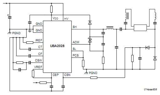

Схема включения UBA2028:
