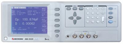

Высокочастотный RLC-метр с поддержкой LXI стандарта АМ-3026 предназначен для измерения параметров пассивных компонентов (конденсаторов, катушек индуктивности, магнитных сердечников, резисторов, трансформаторов, модулей микросхем и сетевых компонентов); полупроводников (параметрических диодов и анализа паразитных параметров транзисторов); диэлектриков (диэлектрическая проницаемость, коэффициент рассеяния); магнитных материалов (магнитная проводимость и потери в ферритах); оценки сопротивления в печатных платах, реле, выключателях, кабелях и батареях.
АМ-3026
Большой многофункциональный дисплей 320×240 точек одновременно отображает 2 измеряемых параметра. Всего возможно вывести 22 пары различных параметров, среди которых:
  • активное, реактивное, полное и сопротивление постоянному току;
  • емкость;
  • индуктивность;
  • действительная, мнимая и полная комплексная проводимость;
  • тангенс угла диэлектрических потерь;
  • добротность;
  • угол сдвига фаз.
Частоту тестового сигнала можно установить с шагом 10 мГц в пределах от 20 Гц до 5 МГц! При этом базовая погрешность измерений прибора составляет 0.1%. В зависимости от режима работы и способа запуска, скорость измерений может достигать 200 измерений в секунду.
Особенностью прибора является возможность выбора одного из 4 значений выходного сопротивления: 10, 30, 50 и 100 Ом. Имеется возможность выбрать последовательную или параллельную эквивалентную схему, а так же произвести измерения в относительном режиме или режиме компаратора. Значительно расширяет возможности использования прибора встроенный источник постоянного смещения, а внутренняя память позволяет сохранить до 20 профилей настоек.
Большое преимущество прибора перед аналогами обеспечивается наличием большого набора базовых и опциональных интерфейсов: USB (отдельно для подключения к ПК и внешнему носителю информации - Device/Host); LAN (стандарт LXI класса C); RS-232C; HANDLER (сортировщик); GPIB (опция).
Частота тестового сигнала: от 20 Гц до 5 МГц с шагом 10 мГц; Базовая погрешность: 0,1%;
