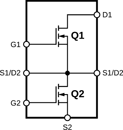

Схема внутренних соединений DMN3012LEG
Схема внутренних соединений DMN3012LEG.
Два N-канальных MOSFET с обогащенными каналами, интегрированных в DMN3012LEG, хорошо подходят для схем понижающих преобразователей. Благодаря использованию МОП-процесса с боковой диффузией (LDMOS), транзисторы имеют малые времена включения и выключения, типовые значения которых составляют 5.1 нс и 6.4 нс для Q1 и 4.4 нс и 12.4 нс для Q2. Максимальное значение сопротивления открытого канала при напряжении затвор-исток, равном 5 В, составляет 12 мОм для транзистора Q1 и 6 мОм для транзистора Q2. Устройство может работать при напряжениях сток-исток до 30 В и затвор-исток до 10 В, поддерживая при этом 5-вольтовые уровни сигналов управления.
