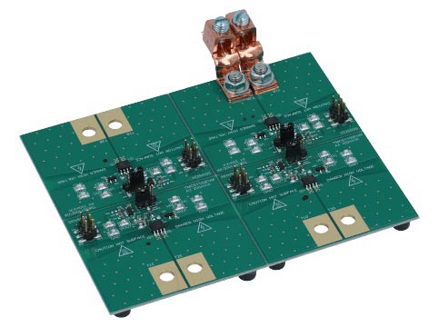

Оценочная плата изолированного датчика тока на основе TMCS1100
Оценочная плата изолированного датчика тока на основе TMCS1100.
