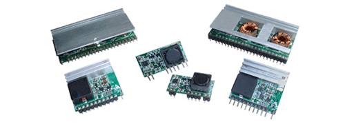

Компания Delta Electronics, специализирующаяся на проектировании и производстве систем электропитания, представляет семейство неизолированных преобразователей Delphi NC.
Delphi NC - это одноканальные преобразователи с входным напряжением 12 В и выходным током от 6 до 60 А. Выходное напряжение настраивается резистором в диапазоне 0.9 … 5 В DC. Данное семейство преобразователей привлечет многих разработчиков благодаря прекрасному соотношению цены и качества.
Преобразователи Delphi NC отличаются прекрасными тепловыми и электрическими характеристиками, а также надежны в работе при стрессовых нагрузках.
Семейство преобразователей Delphi NC
Представители семейства Delphi NC:
