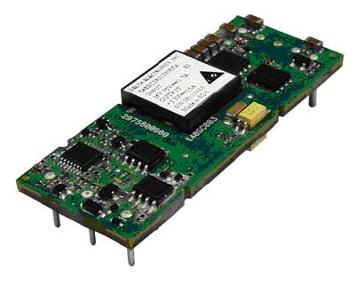

Компания Delta Electronics, специализирующаяся на производстве импульсных преобразователей, представляет последнее обновление семейства преобразователей Delphi - E48SC 3.3 В, 15 А и 25 А, в форм факторе eighth brick.
АЦП азиатских производителей
E48SC3R3 - это изолированный DC-DC преобразователь с входным напряжением 48 В, выходным напряжением 3.3 В и выходным током 15 и 25 А или мощностью 83 Вт в стандартном промышленном исполнении.
Новый преобразователь E48SC3R3 обладает не только прекрасными электрическими и тепловыми характеристиками, но и высокой энергетической эффективностью. Это, в свою очередь, позволяет уменьшить его габариты и стоимость, что зачастую является основным условием в применениях.
E48SC3R3 обладает всеми стандартными функциями промышленных преобразователей: удаленное контролирование, включениевыключение, защиты UVLO, OCP, OVP, OTP. Новый преобразователь соответствует всем стандартам безопасности, включая EN60950-1, UL/cUL60950-1 и европейским директивам 73/23/EEC и 93/68/EEC.
E48SC
Спецификация:
  • Входное напряжение - 36 ... 75 В
  • Рабочая частота - 325 кГц
  • Напряжение изоляции (вход / выход) - 2250 В
  • Емкость изоляции - 1000 пФ
  • Сопротивление изоляции (минимум) - 10 МОм
  • Габариты - 58.4 × 22.8 мм
  • Погрешность выходного напряжение - ±1.5%
  • Нестабильность по сети / нагрузке - ±0.1%
  • Пульсации выходного напряжения - 50 мВ
  • Ограничение по току - 125%
  • Ограничение по напряжению - 120%
Применение:
  • Телекоммуникации
  • Беспроводные сети
  • Оборудование для оптоволоконных сетей
  • Серверы и системы хранения данных
  • Промышленное и тестовое оборудование
