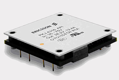

Компания Ericsson Power представляет семейство DC-DC преобразователей форм-фактора half-brick – PKJ-B. Отличительной особенностью данной серии модулей по сравнению с предыдущими является увеличенный выходной ток.
Ericsson Power – PKJ-B

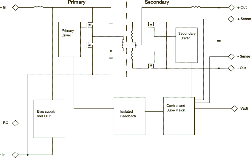

Внутренняя схема преобразователя:
