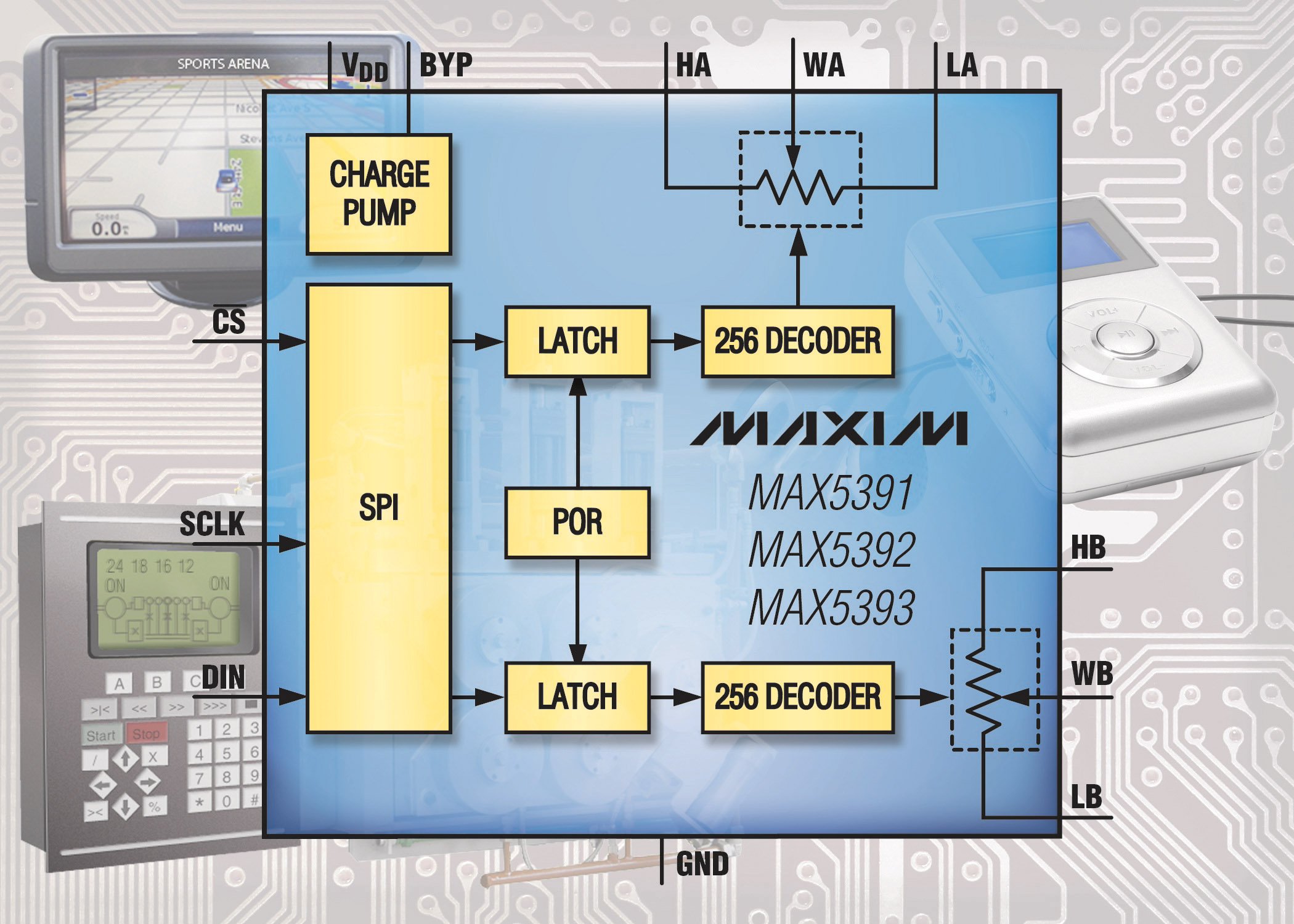

Компания Maxim анонсировала первое в отрасли семейство цифровых потенциометров с напряжением питания 1.7 В: MAX5391, MAX5392, MAX5393. Это двухканальные цифровые потенциометры с низким энергопотреблением, линейной шкалой и имеют 256 уровней регулировки. Питание от одного источника напряжения 1.7…5.5 В делают эти устройства идеальными для замены механических потенциометров и цифро-аналоговых преобразователей в системах с батарейным питанием. Возможное применение – узлы регулировки громкости, калибровки LCD-дисплеев, системы калибровки и настройки, регулировка уровня усиления.
Многие разработчики низковольтных систем и устройств (с напряжением питания ниже 2.3 В) до последнего момента использовали механические потенциометры или цифро-аналоговые преобразователи в связи с тем, что они сохраняли работоспособность при напряжении 1.8 В. Эти низковольтные устройства позволяли преодолеть трудности проектировщиков в отношении спецификаций энергопотребления, однако оказывало огромное влияние на стоимость устройства. При использовании механических потенциометров процесс калибровки трудоемок, причем неизбежны ошибки, а также не стоит забывать о точности и характеристиках аналоговых регуляторов.
Maxim: MAX5391/MAX5392/MAX5393
Цифровые потенциометры имеют существенные преимущества перед их механическими аналогами: процессорный контроль, управление, программирование, большая надежность и точность, различные варианты корпуса, что упрощает автоматическую сборку и производственный процесс, избавляют от ручной калибровки и настройки.
Цифровые потенциометры MAX5391, MAX5392, MAX5393 имеют два потенциометра включенных в режиме делителя напряжения, имеют сквозное сопротивление 10 кОм, 50 кОм или 100кОм и интерфейс SPI или I2C.
Основные особенности:
  • работа от одного источника питания напряжением 1.7…5.5 В;
  • малый потребляемый ток;
  • 256 уровней регулировки;
  • линейная шкала;
  • возможность установки в середину шкалы при включении питания;
  • режим переменного резистора или делителя напряжения;
  • интерфейс: MAX5391, MAX5393 – SPI; MAX5392 – I2C;
  • диапазон рабочих температур: от -40°С до +125°С;
  • корпус: MAX5391 – 16-выводный TQFP; MAX5392 – 16-выводный TSSOP, MAX5393 – 14-выводный TSSOP.
Основное применение: системы с батарейным питанием, портативная электроника, автомобильная электроника, линейные регуляторы и источники опорного напряжения.
