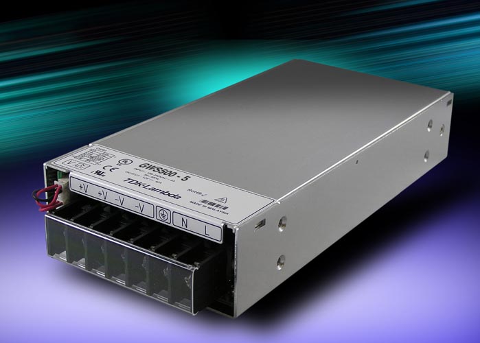

Новые модели отличаются рядом дополнительных функций, высоким КПД и возможностью установки в корпуса высотой 1U
Корпорация TDK объявила о расширении серии источников питания TDK­Lambda GWS500 еще двумя моделями с низким выходным напряжением. Новые модели номиналом 5 В и 7.5 В сохранили высокие показатели КПД и удельной мощности и низкий показатель потребляемой мощности в режиме ожидания, как и другие модели в серии GWS500. Они хорошо подходят для установки в корпусы высотой 1U. Стандартные области применения – широкий спектр промышленного оборудования, включая автоматическое испытательное оборудование, средства автоматизации, оборудование связи и телерадиовещания и контрольно­измерительное оборудование.
Серия TDK­Lambda GWS500 представляет собой источники питания AC­DC с принудительным воздушным охлаждением, основанием 105 × 218 мм (4.1 × 8.6 дюйма) и высотой 41 мм (1.6 дюйма). Номинальная мощность – до 500 Вт, удельная мощность – 8.7 Вт/дюйм3. Новые модели выпускаются с номиналом 5 В (80 А) и 7.5 В (67 А), расширяя серию моделей с номинальными выходными напряжениями 12 В, 24 В, 36 В и 48 В. Выходное напряжение может регулироваться потенциометром или внешним источником напряжения.
Все модели GWS500 работают в диапазоне входных напряжений 85–264 В переменного тока с коррекцией коэффициента активной мощности для обеспечения соответствия стандарту EN61000­3­2. Перечень стандартных функций включает также защиту от перегрузок по току и перенапряжения, а также защиту от перегрева. В соответствии с Директивой Евросоюза по низковольтному оборудованию и Директивой Евросоюза по содержанию вредных веществ в электронных устройствах (RoHS) серия TDK­Lambda GWS500 имеет маркировку CE. Модели этой серии соответствует требованиям стандарта EN55022 и CISPR22 по классу В электромагнитной совместимости для кондуктивных и излучаемых электромагнитных помех, а также требованиям стандартов CSA/IEC60950­1 (изд. 2) и UL/EN60950­1 по электробезопасности.
