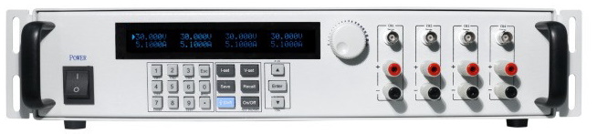

В модельном ряду импульсных источников питания постоянного тока АКИП появилась новая серия ;АКИП-1175, отличительной особенностью данной серии является наличие четырех независимых регулируемых каналов в одном корпусе. Мощность на канал, в зависимости от модели, составляет от 150 до 320 Вт, выходное напряжение в диапазоне от 32 В до 150 В, максимальный выходной ток от 5 до 10 А. В одном компактном корпусе, 19” форм-фактора высотой 2U, пользователь получает четыре полностью независимых источника питания.
АКИП-1175
Новая состоит из 6 моделей четырехканальных, программируемых источников питания, которые можно гибко применять в различных промышленных приложениях и лабораторных условиях.
Источники питания АКИП-1175 имеют стандартный набор режимов и функций: стабилизация тока (СС), напряжения (CV), защиту от перенапряжения (OVP) и от перегрузки по току (OCP).
Функция создания и воспроизведения тестовых последовательностей (выходных профилей) без использования ПК дает возможность пользователю запрограммировать прибор для проведения испытаний непосредственно органами управления передней панели. Для подключения удаленной нагрузки по 4-проводной схеме предусмотрен вход обратной связи на передней панели (коннектор SENSE BNC‑типа).
