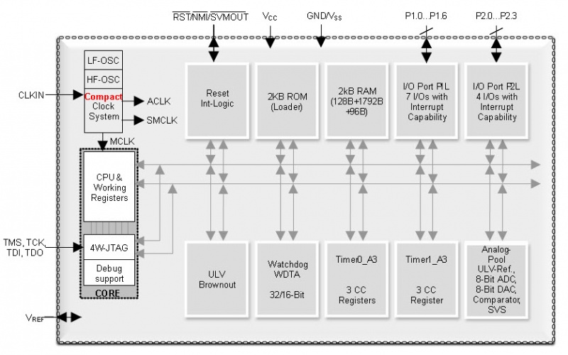

Блок-схема микроконтроллера
Texas Instruments: Блок-схема MSP430L092

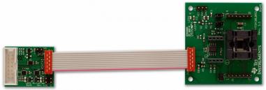

Отладочные инструменты, выпускаемые компанией, для данного микроконтроллера включают в себя: MSP-FET430U092 (целевая плата с установленным сокетом под микроконтроллер и USB программатор/отладчик) и MSP-TS430L092 (целевая плата с установленным сокетом под микроконтроллер).
Texas Instruments: MSP-FET430U092
