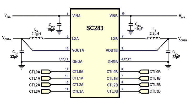

Схема подключения стабилизатора SC283
Semtech – SC283
Двухканальные стабилизаторы SC283 являются на данный момент одними из самых миниатюрных. Они производятся в корпусе MLPQ-W18 размером 3×2×0.8 мм. Для работы им не требуется много дополнительных элементов, что позволяет значительно экономить место на печатной плате.
