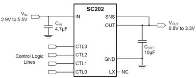

Компания Semtech выпустила импульсный понижающий стабилизатор SC202 (вход 2.9…5.5 В DC, выход 0.8…3.3 В DC/500 мА) в миниатюрном корпусе MLPQ (2.5 × 3.0 × 1.0 мм). Выходное напряжение стабилизатора устанавливается с помощью четырех управляющих входов и не требует установки дополнительных элементов (дросселя). Это ведет к значительной экономии места на печатной плате. SC202 обладает высоким КПД, до 94%.
Программируемый мягкий старт позволяет уменьшить пусковой ток при включении стабилизатора и тем самым уменьшить нагрузку на источник питания. Можно отметить также наличие защиты от короткого замыкания, защиту от перегрева, отключение нагрузки при понижении входного напряжения и автоматическое включение режима энергосбережения.
Краткие технические характеристики:
  • Входное напряжение 2.9…5.5 В
  • Выходное напряжение 0.8…3.3 В
  • Рабочая частота 3500 кГц
  • Рабочий диапазон температур –40…+85 °С
Semtech - SC202
Особенности SC202:
  • Требуется всего 2 внешних компонента
  • Быстрая переходная характеристика
  • Защита выхода от перегрузки и повышения напряжения
