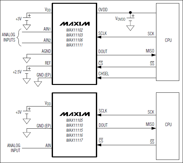

Низкое потребление без ущерба производительности позволяет применять новое семейство АЦП в жестких промышленных условиях: с точки зрения соотношения сигнал шум 70.5 дБ и отношения полного сигнала к полному уровню помех 70 дБ. Цифровой интерфейс ИС работает при напряжении в диапазоне от 1.5 В до 3.6 В, что позволяет непосредственно, без использования преобразователя уровней, подключать к нему различные устройства с последовательным SPI-подобным интерфейсом.
Maxim – MAX111xx
Повыводная совместимость устройств между собой предоставляет разработчикам широкие возможности выбора ИС с точки зрения разрешения для разработки своих плат и программного обеспечения.
