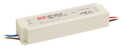

Компания MeanWell расширила семейство АС-DC для питания светодиодов новой серией LPV-100. Отсутствие корректора коэффициента мощности и неразборная конструкция корпуса с заливкой компаундом с высокой теплопроводностью позволили минимизировать стоимость преобразователя. В сочетании с высокой степенью защиты от воздействия окружающей среды (IP67) и высокими техническими параметрами серия LPV-100 найдет широкое применение в осветительных приборах и устройствах светодиодной подсветки электронных дисплеев, элементов декоративного, архитектурного, театрального и сценического освещения и т. п.
MeanWell - LPV-100
Особенности:
  • Входной диапазон напряжений: 90 … 264 В АС (300 В АС в течение 5 с)
  • Диапазон рабочих температур: –25 … +70 °С (хранение –40 … +80 °С)
  • Естественное охлаждение
  • Электрическая прочность изоляции вход/выход: 3000 В АС
  • Среднее время наработки на отказ (MTBF): более 700000 часов (при +25 °С)
  • Габаритные размеры: 190×52×37 мм
Стандартные функции:
  • Защита от:
    • превышения выходного напряжения
    • короткого замыкания и перегрузки на выходе
  • Соответствуют международным стандартам:
    • TUV EN 60950-1, EN 61347-2-13 (по электробезопасности)
    • EN55022 (CISPR22) class B, EN61000-3-2, 3 (по уровню электромагнитных излучений)
    • EN61000-4-2,3,4,5,6,8,11 ENV50204, ENV55024, критерий А (по устойчивости к воздействию электромагнитных помех)
Основные технические характеристики блоков питания LPV-100:
Модель LPV-100-5 LPV-100-12 LPV-100-15 LPV-100-24 LPV-100-36 LPV-100-48
Uвых, В 5 12 15 24 36 48
Iвых, А 0…12 0…8.5 0…6.7 0…4.2 0…2.8 0…2.1
Pвых, Вт 60 102 100.5 100.8 100.8 100.8
КПД, % 78 84 85 86 87 88
