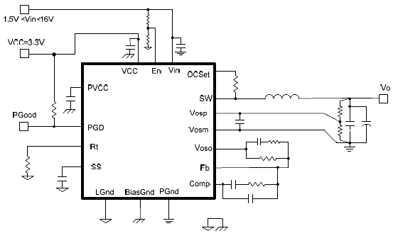

Типовая схема включения  iP1837/iP1827
Типовая схема включения  iP1837 / iP1827
