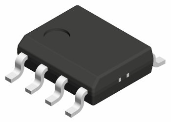

LMP8350 – полностью дифференциальный драйвер со сверхмалыми искажениями, разработанный для управления прецизионными многоразрядными АЦП. Будучи членом семейства PowerWise, драйвер имеет уникальный вывод, позволяющий выбором одного из трех режимов обменивать рассеиваемую мощность на динамические характеристики.
SOIC-8 Narrow
Высокий уровень мощности оптимизирован под наилучшие характеристики прибора. В этом режиме LMP8350, имея низкий уровень шума, широкую полосу пропускания и малое время отклика, идеален для управления 24-разрядными АЦП с частотой выборки 10 МГц или меньше. Режим средней мощности можно использовать с 24-разрядными АЦП, имеющими частоту выборки не более 6 МГц. Режим малой мощности представляет компромисс между динамическими характеристиками и потребляемой мощностью и ориентирован, прежде всего, на приложения, критичные к потребляемой мощности. Режим запрета полностью отключает усилитель, снижая потребление до минимальных значений.
Полностью дифференциальная архитектура прибора позволяет легко сопрягать несимметричные сигналы с дифференциальными входами АЦП. При питании драйвера напряжением ±3.3 В, при размахе выходного сигнала 3 В пик-пик на частоте 1 кГц суммарный уровень искажений и шума равен 0.000098%.
LMP8350 входит в семейство прецизионных усилителей LMP. Рассчитанная на диапазон рабочих температур −40…+85 °C, микросхема выпускается в корпусе SOIC-8.
