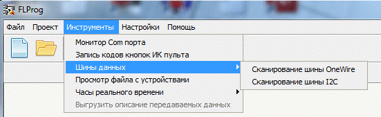

Меню «Инструменты»
Интерфейс программы FLProg

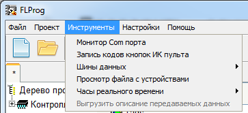

Меню «Инструменты» главного меню программы содержит следующие пункты:
  • Монитор COM-порта – служит для открытия нового окна монитора порта RS-232 компьютера.
  • Запись кодов кнопок ИК пульта – служит для запуска инструмента для сканирования и сохранения кодов кнопок пультов дистанционного управления
  • Шины данных – служит для выбора и запуска инструмента сканирования устройств подключенных шинам 1-Wire и I2C
  • Просмотр файла с устройствами – служит для запуска инструмента просмотра и редактирования файла с данными полученными в результате использования других вспомогательных инструментов
  • Часы реального времени – служит для запуска инструмента по установке времени в часы реального времени
  • Выгрузить описание передаваемых данных – служит для сохранения в файл данных передаваемых из текущего проекта по различным интерфейсам платы для дальнейшего их использования в других проектах в качестве принимаемых данных.

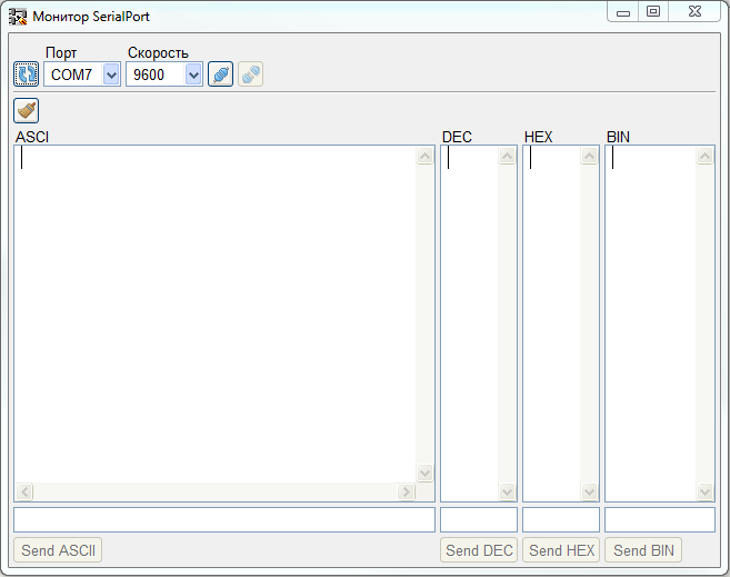

Монитор COM-порта служит для работы с портом RS-232 компьютера. Кнопка  служит для обновления списка активных COM-портов.
Область управления портом
  • Выпадающий список  служит для выбора номера порта из списка активных COM-портов;
  • Выпадающий список  служит для установки скорости работы с выбранным COM-портом;
  • Кнопка  служит для соединения с выбранным COM-портом;
  • Кнопка  служит для отключения от COM-порта;
  • Кнопка служит для очистки области отображения принятой информации.

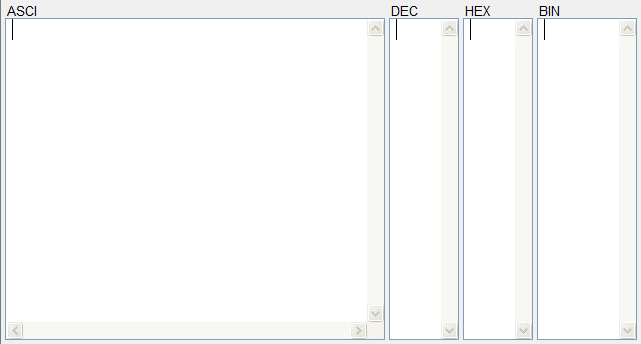

Область отображения принятой информации
В поле «ASCII» информация, принятая с COM-порта, отображается в виде кодировки ASCII. В полях «DEC», «HEX», «BIN» принятая информация отображается соответственно в десятичном, шестнадцатеричном и двоичном форматах.
Область передачи информации
В поля ввода информация, предназначенная для передачи в COM-порт, вводится в соответствующем формате. Кнопки под полями ввода служат для отправки данных из соответствующего поля.

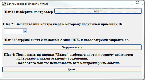

Работа с инструментом «Запись кодов кнопок ИК-пульта» состоит из четырёх шагов:

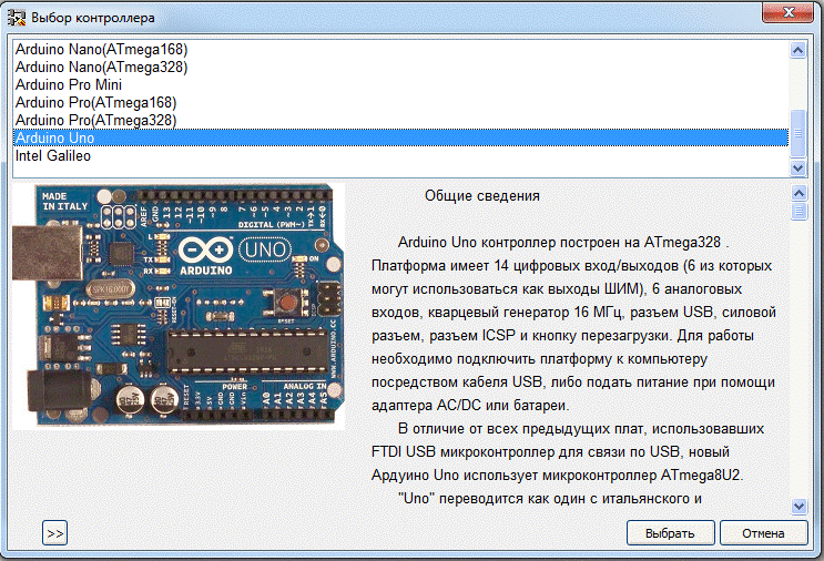

  • Шаг 1 – выбор контроллера (платы Arduino);
  • Шаг 2 – выбор вывода платы, к которому подключен ИК-приёмник;

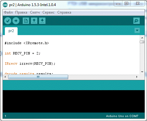

  • Шаг 3 – загрузка скетча в контроллер. После загрузки Arduino IDE необходимо закрыть;
  • Шаг 4 – чтение кодов кнопок ИК-пульта

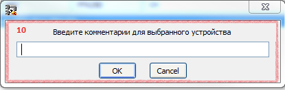

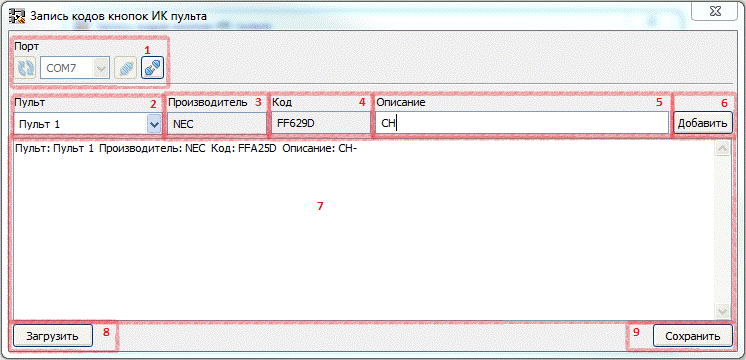

Необходимо выбрать COM-порт, к которому подключена плата, и нажать кнопку соединения () (1). После этого надо направить ИК-пульт на приемник и нажать кнопку пульта, код которой необходимо прочитать. В поле «Производитель» (3) появится название производителя пульта. В поле «Код» (4) появится код нажатой кнопки. В поле «Пульт» (2) можно записать название пульта для облегчения дальнейшего выбора необходимой кнопки в проекте, а в поле «Описание»(5) можно ввести название кнопки. Рекомендуется нажать кнопку пульта несколько раз и проконтролировать отсутствие изменений в поле «Код» и после этого нажать кнопку «Добавить» (6). Запись о коде появится в поле отображения (7). В любой момент описание кнопки можно изменить в диалоговом окне (10), вызываемым двойным щелчком по нужной записи.
После появления первой записи в поле отображения (7) в выпадающем списке «Пульт» (2) появится название этого пульта. Если вы ранее уже записывали данные с этого пульта, то можно загрузить ранее сохранённые коды кнопок из файла с помощью кнопки «Загрузить» (8). После окончания сканирования кнопок необходимо отключиться от порта с помощью кнопки и сохранить полученные данные, нажав на кнопку «Сохранить» (9). Для сохранения всех данных полученных с помощью любого из инструментов можно использовать один и тот же файл.

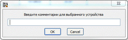

Необходимо выбрать COM-порт, к которому подключена плата, и нажать кнопку соединения () (1). Через некоторое время в поле вывода информации появятся записи о подключенном к шине оборудовании. В поле «Адрес»(2) будет указан адрес устройства. В поле «Тип» (3) – тип устройства, а в поле «Текущее значение»(4) – значение параметра, передаваемое устройством. С помощью двойного клика по необходимому устройству можно вызвать окно заполнения поля «Комментарий»(5).

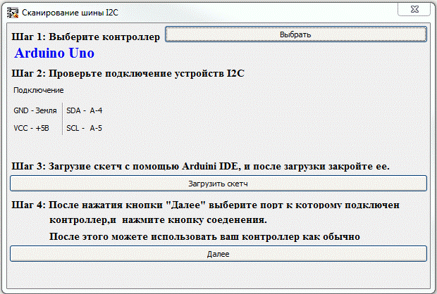

Работа с инструментом «Сканирование шины I2C» состоит из четырёх шагов:
  • Шаг 2 – После выбора контроллера будет показана подсказка о подключении устройства к контроллеру. Необходимо проверить правильность подключения устройства.
  • Шаг 4 – сканирование шины I2C.

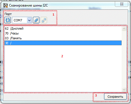

Необходимо выбрать COM-порт, к которому подключена плата, и нажать кнопку соединения () (1). Через некоторое время в поле вывода информации (2) появятся адреса устройств, подключенных к шине I2C. С помощью двойного щелчка по необходимому устройству можно вызвать окно заполнения комментария к устройству.
После окончания сканирования шины I2C, необходимо отключиться от порта с помощью кнопки и сохранить полученные данные, нажав на кнопку «Сохранить» (3). Для сохранения всех данных, полученных с помощью любого из инструментов, можно использовать один и тот же файл.
