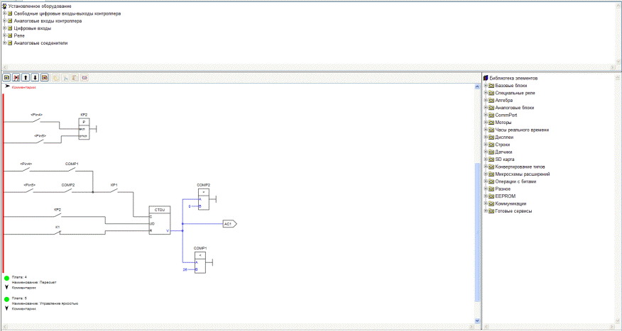

Окно программы на языке LAD
Интерфейс программы FLProg

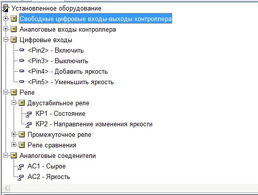

Зона «Установленное оборудование»
В зоне «Установленное оборудование» в древовидной системе отображаются:
  • «Свободные цифровые входы контроллера» – в списке показаны свободные (ещё не задействованные в программе) физические цифровые входы - выходы контроллера. При переносе свободного входа-выхода в рабочую зону проекта путем перетаскивания они привязываются как вход контроллера. При этом данный пин пропадает из ветки «Свободные цифровые входы-выходы контроллера» дерева установленного оборудования, и появляется в ветке «Цифровые входы». Такие же действия происходят, когда свободный пин присваивается к контакту в свойствах блока «Контакт». После этого его можно использовать в программе неограниченное число раз. При привязке свободного пина в свойствах блока «Катушка» или «Аналоговый выход контроллера» пин так же пропадает из ветки «Свободные цифровые входы-выходы контроллера» дерева установленного оборудования. Но он не появляется больше ни в одной ветке дерева установленного оборудования, поскольку блоки «Катушка» и «Аналоговый выход контроллера» для конкретного пина в программе можно использовать только один раз. Так же блок «Катушка» привязанная к физическому входу контроллера не имеет контактов.
  • «Аналоговые входы контроллера» - в ветке показаны физические аналоговые входы контроллера. При перетаскивании в рабочую зону программы, для этого пина создается блок «Аналоговый вход контроллера». При этом этот пин не пропадает из ветки, и поэтому его можно использоваться в программе неограниченное количество раз.
  • «Цифровые входы» - в ветке показаны установленные в проекте цифровые входы контроллера. При необходимости повторного использования какого – либо входа они переносятся в рабочую зону проекта перетаскиванием.
  • «Реле» - в этой ветке показываются реле, установленные в проекте. При перетаскивании реле в рабочую зону проекта для данного реле в проекте создается блок «Контакт». Для каждого реле количество контактов не ограниченно. Для каждого типа реле в данной ветке создается соответствующая ветка. Список возможных веток:
    • «Генератор» - список генераторов установленных в проекте
    • «Двустабильное реле» - список двустабильных реле установленных в проекте
    • «Промежуточное реле» - список промежуточных реле установленных в проекте
    • «Реле времени» - список реле времени установленных в проекте
    • «Реле сравнения» - список реле сравнения установленных в проекте
  • «Аналоговые соединители» - в этой ветке показываются список аналоговых соединителей установленных в проекте. При перетаскивании аналогового соединителя в рабочую зону проекта для данного соединителя в проекте создается блок «Выход аналогового соединителя». Количество выходов для каждого соединителя неограниченно.

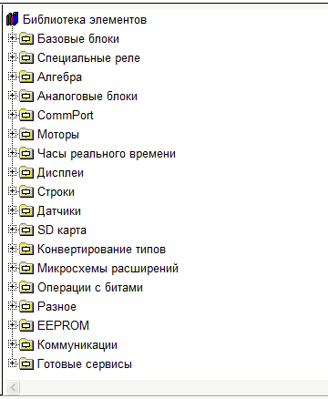

Библиотека элементов
В библиотеке элементов собраны функциональные блоки для использования в проекте. Они разбиты на группы по своему назначению. Не рабочую зону проекта блоки переносятся перетаскиванием. При двойном клике на блоке открывается дополнительное окно с его описанием.

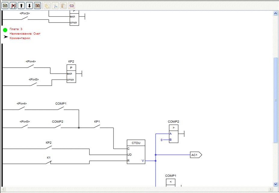

Рабочая зона проекта
Меню рабочей зоны проекта
Меню рабочей зоны проекта содержит следующие кнопки:
  • «Добавить плату» - Служит для добавления новой платы последней в проект.
  • «Вставить плату» - Служит для добавления новой платы перед выделенной.
  • «Плата вверх» - Служит для перемещения платы на одну позицию выше.
  • «Плата вниз» - Служит для перемещения платы на одну позицию вниз.
  • «Удалить плату» - Служит для удаления выбранной платы. Перед удалением Вам предложат подтвердить свое решение
  • «Скопировать» - Служит для копирования выделенного участка схемы в буфер обмена. Дублируется горячими клавишами «Ctrl» + «С».
  • «Вырезать» - Служит для вырезания выделенного участка схемы в буфер обмена. Дублируется горячими клавишами «Ctrl» + «Х».
  • «Вставить» - Служит для вставки в выделенную плату ранее сохраненного в буфер обмена участка схемы. Дублируется горячими клавишами «Ctrl» + «V».
  • «Удалить» - Служит для удаления выделенного участка схемы. Дублируется горячей клавишей «Del».

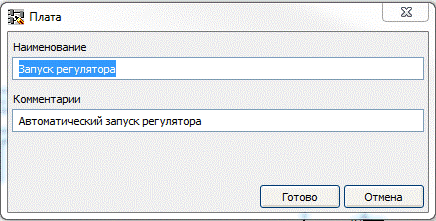

Описание платы
Описание платы включает в себя два поля:
  • Наименование
  • Комментарии
Окно редактирования платы вызывается двойным кликом в области описания платы.

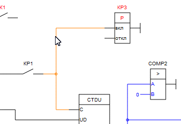

Создание соединения между блоками
Для создания соединения между блоками необходимо:
  • Навести курсор на нужный вход/выход. Если к входу/выходу возможно провести соединения он изменит цвет на оранжевый.
  • Нажать левую кнопку мыши, и, не отпуская ее, протянуть соединение до второго входа – выхода. Если ко второму входу/выходу возможно подключить это соединение, вход/выход при приближении к нему курсора поменяет цвет на оранжевый.
  • После этого необходимо отпустить левую кнопку мыши и соеденение будет созданно.

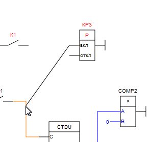

  • Так же возможно провести цепь от входа до необходимой линии соеденения. При приближении курсора к лини соеденения с которой возможно создать связь, эта линия сменит свой цвет на оранжевый.

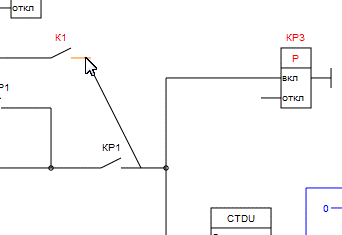

  • Так же возможна и обратная последовательность действий. Навести курсор на линию соединения. Она поменяет свой цвет на оранжевый.
  • Нажать левую кнопку мыши, и, не отпуская ее, протянуть соединение до входа. Если к входу возможно подключить это соединение, вход при приближении к нему курсора поменяет цвет на оранжевый.

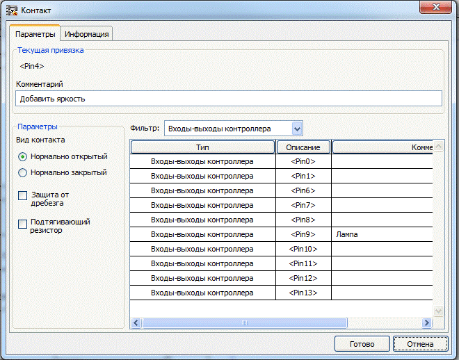

Свойства блока
Окно «Свойства блока» вызывается двойным кликом на блоке. У блоков, которые имеют параметры, это окно имеет две закладки - «Параметры» и «Информация». Для блоков, у которых нет параметров, в этом окне только одна закладка – «Информация»
Закладка «Параметры» индивидуальна для каждого конкретного типа блоков, и будет описана при рассмотрении конкретного блока. На закладке «Информация» находится описание блока и рекомендации по его применению.

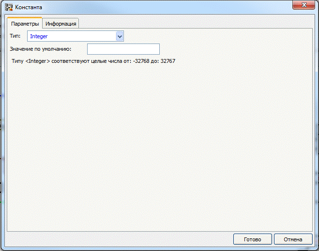

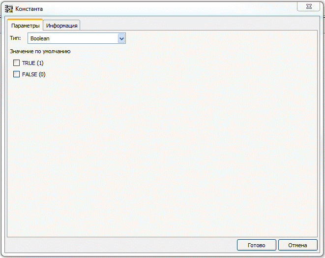

  • «Вставить константу» - пункт появляется при вызове меню на неподключенном входе. Позволяет установить на входе значение – константу. При вызове данного меню на входе типа Boolean появляется такое окно:
  • Необходимо выбрать значение, которое будет установлено на входе. Для входов других типов при вызове этого пункта меню будет показано другое окно:
В нем необходимо выбрать тип константы, и ввести значение которое будет присвоено входу.

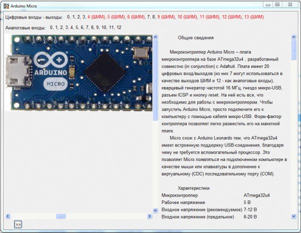

Панель информации
Панель информации расположена внизу окна программы и показывает, какой контроллер используется в проекте. При клике на кнопку будет показано окно информации о контроллере.
