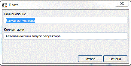

Описание платы включает в себя два поля:
  • Наименование
  • Комментарии
Окно редактирования платы вызывается двойным кликом в области описания платы.

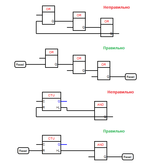

Внимание
Запрещается создавать непосредственные обратные связи. Программа на текущий момент не умеет диагностировать такие связи и позволит их создать. Но при компиляции такого проекта программа завершит свою работу с ошибкой и без сохранения. Однозначный признак такой связи – соединение от выхода проходит напрямую через тело блока назад. Если реализация такой связи необходима, нужно использовать промежуточные переменные.
Интерфейс программы FLProg

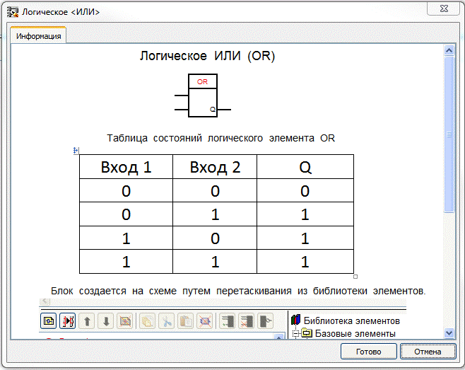

Свойства блока
Окно «Свойства блока» вызывается двойным кликом на блоке. У блоков, которые имеют параметры, это окно имеет две закладки - «Параметры» и «Информация». Для блоков, у которых нет параметров, в этом окне только одна закладка – «Информация».
Закладка «Параметры» индивидуальна для каждого конкретного типа блоков, и будет описана при рассмотрении конкретного блока. На закладке «Информация» находится описание блока и рекомендации по его применению.

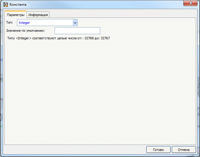

  • «Вставить константу» - пункт появляется при вызове меню на неподключенном входе. Позволяет установить на входе значение – константу. При вызове данного меню на входе типа Boolean появляется такое окно:
  • Необходимо выбрать значение, которое будет установлено на входе. Для входов других типов при вызове этого пункта меню будет показано другое окно:
В нем необходимо выбрать тип константы, и ввести значение, которое будет присвоено входу.
