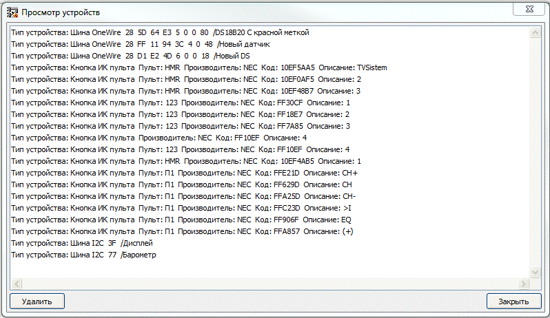

Просмотр файла с устройствами
Инструмент «Просмотр файла с устройствами» служит для просмотра и редактирования созданного ранее файла с данными полученными с помощью других инструментов.
Интерфейс программы FLProg
С помощью данного инструмента можно:
  • Изменить информацию о записи. Окно редактирование открывается при двойном клике на записи
  • Удалить запись с помощью кнопки «Удалить»

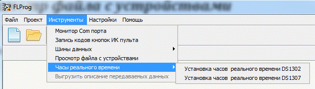

Часы реального времени
Установка часов реального времени DS1302

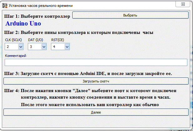

Работа с инструментом «Установка часов реального времени DS1302» состоит из нескольких шагов.
  • Шаг первый – выбор контроллера
  • Шаг второй – После выбора контроллера необходимо указать пины, к которым подключены часы.

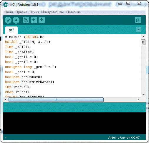

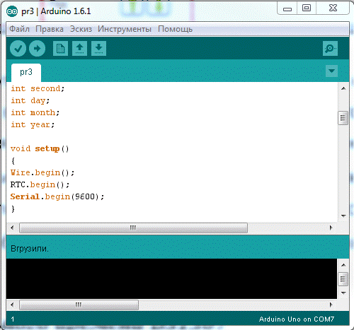

  • Шаг третий – заливка программы в контроллер. После заливки контроллера Arduino IDE необходимо закрыть.

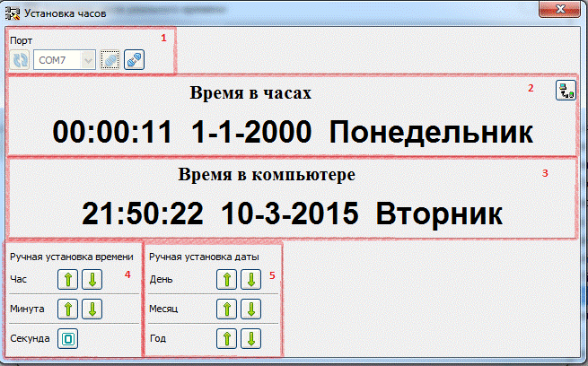

  • Шаг четвертый – установка часов.
Необходимо выбрать порт, к которому подключена плата, и нажать кнопку соединиться () (1). В области отображения времени в часах (2) будет показано время, которое установлено в часах в текущий момент. В области отображения времени в компьютере(3) будет показано время, установленное на компьютере. С помощью кнопки   можно синхронизировать время в часах, со временем, установленным в компьютере. С помощью кнопок расположенных в зонах ручной установки времени (4) и даты (5), можно вручную установить необходимое время. При нажатии кнопки  секунды в часах обнуляются.

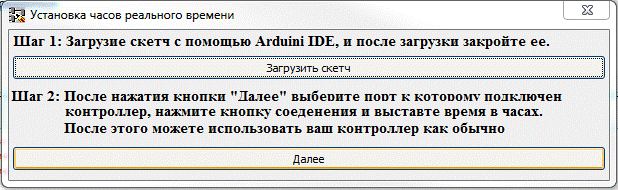

Работа с инструментом «Установка часов реального времени DS1307» состоит из нескольких шагов.
  • Шаг первый – заливка программы в контроллер. После заливки контроллера Arduino IDE необходимо закрыть.

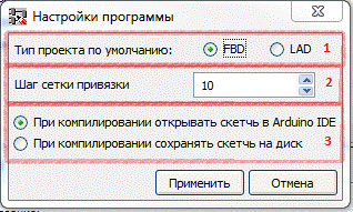

Настройки программы влияют на все проекты.
Они включают в себя:
  • Тип проекта по умолчанию (1). Настройка устанавливает, какой язык будет выбран по умолчанию при создании нового проекта.
  • Шаг сетки привязки (2).Значение этой настройки указывает, какое минимальное расстояние будет между соединительными линиями, а так же влияет на размер блоков схемы.
  • Действие при компиляции (3). При выборе пункта «При компилировании открывать скетчь в Arduino IDE» после компиляции будет открыта идущая в комплекте с программой Arduino IDE с открытым скомпилированным скетчем. При выборе пункта «При компилировании сохранять скетч на диск» после компиляции будет предложено выбрать место сохранения.

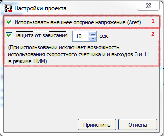

Настройки проекта
Настройки проекта относятся к активному проекту и сохраняются в файле проекта. Они включают в себя:
  • Использование внешнего опорного напряжения (1). При активации этой настройки, в качестве опорного напряжения для аналогов – цифрового преобразователя контроллера будет использоваться напряжение, подаваемое на вход Aref платы.
  • Защита от зависания (2). При активации этого пункта в проект будет включен код, который автоматически контролирует выполнение программы контроллера и при остановке выполнения на время большее, чем выставлено в этой настройке производит перезапуск программы. В виду того что для реализации этой функции используется аппаратный таймер, в программе отключится возможность использования выходов 3 и 11 в режиме ШИМ, так как реализация этого режима так же сделана на этом аппаратном таймере.

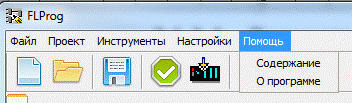

Меню «Помощь»
Меню «Помощь» состоит из двух пунктов.

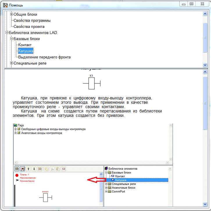

  • Пункт «Содержание» вызывает окно с описанием программы и блоков применяемых в ней.

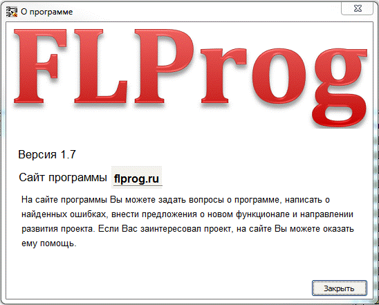

  • Пункт «О программе» вызывает окно с информацией о версии программы и ссылкой на сайт посвященный проекту.
