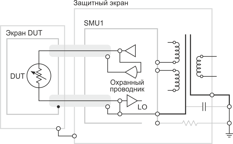

Пример хорошо экранированной и заземлённой системы с одним источником-измерителем

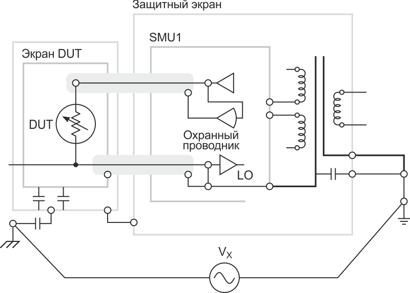

В примере, показанном на Рисунке 5а, если LO клемма должна быть заземлена на стороне тестируемого устройства, либо напрямую, либо через ёмкость, токи заземления будут течь через измерительные провода, и понадобилось бы 4-проводное подключение для исключения влияния паразитного напряжения, созданного электрическим полем между двумя защитными заземлениями. На Рисунке 5б, если бы экран вокруг тестируемого устройства был заземлён, ток не протекал бы через измерительный LO провод. Тогда ёмкость между тестируемым устройством и экраном должна быть минимизирована. На Рисунке 5в экран заземлен через общий провод прибора и токоограничивающий резистор. В этом случае разность потенциалов между защитными заземлениями, представленная как VX, не вызывает никаких токов, поскольку есть только одна точка заземления.
С одним источником-измерителем, заземление тестируемого устройства либо напрямую, либо через ёмкость может создать путь для протекания тока через LO провод.

При таком использовании источника-измерителя, заземление LO на стороне тестируемого устройства, напрямую либо через ёмкость, не приводит к протеканию паразитных токов через LO провод.

С одним источником-измерителем, заземление экрана с прибором через резистор не приводит к паразитным токам в LO проводе.

Во всех этих примерах охранный проводник должен быть проведен как можно ближе к тестируемому устройству и заканчиваться только внутри экрана.

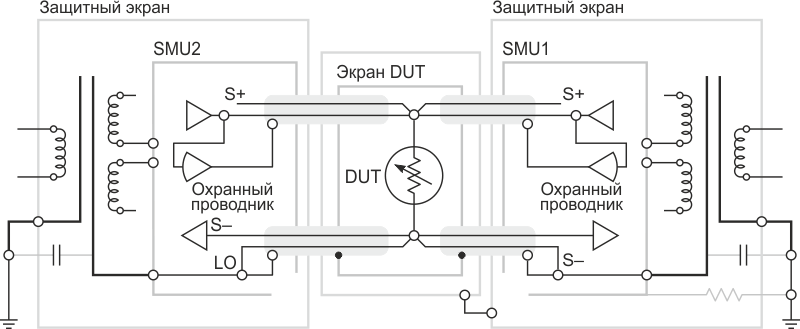

Пример хорошо экранированной и заземлённой комплексной испытательной системы
На Рисунке 5г представлена испытательная система с двумя приборами. В такой конфигурации трудно предотвратить проникновение всех токов заземления в систему, поскольку здесь есть две различные точки заземления. Но можно уменьшить результирующий ток, соединив LO с защитным заземлением в одной точке через резистор и подключив экраны обоих приборов к экрану тестируемого устройства, как показано на Рисунке 5г. В этом случае основная часть тока потечёт через паразитные ёмкости и сопротивления обоих силовых трансформаторов и через соединённые экраны. Некоторый ток будет течь через измерительные провода, поэтому также понадобится 4-проводное подключение.
С двумя источниками-измерителями 4-проводные линии компенсируют ток, протекающий в проводах из-за использования двух разных точек заземления.
