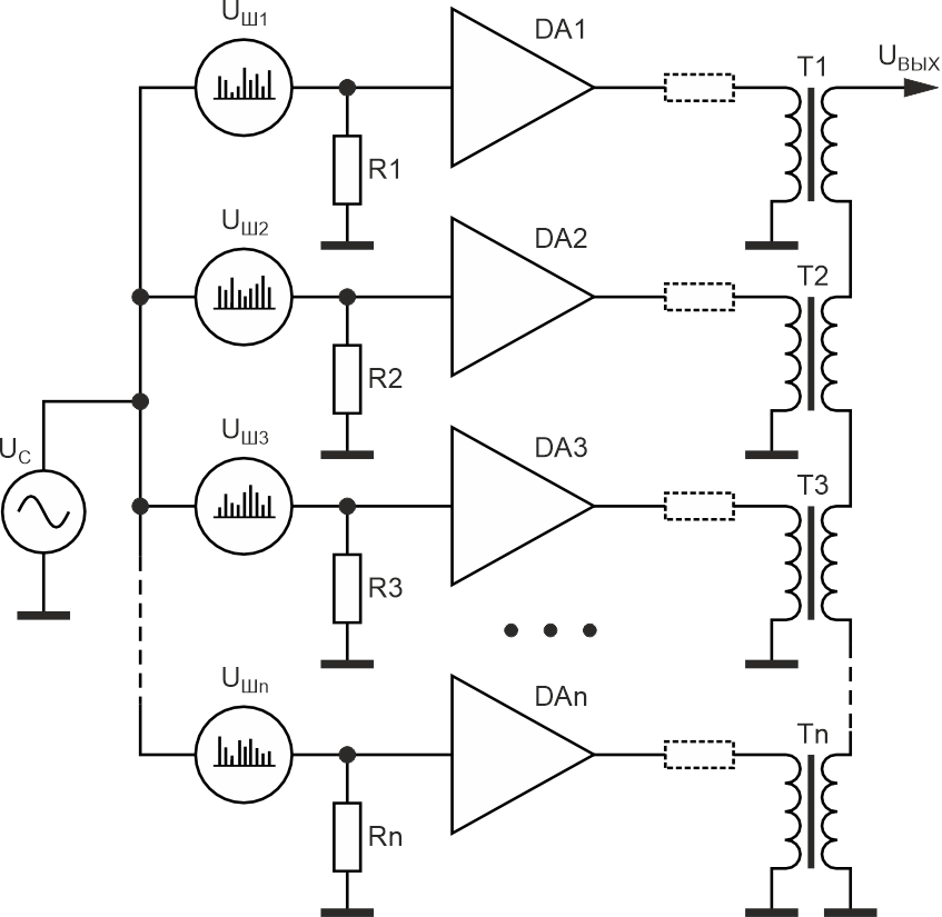

На Рисунке 1 показан один из вариантов решения подобной задачи. На эквивалентной схеме источник сигнала подключен к входам нескольких параллельно включенных активных элементов, выполненных на основе, например, операционных усилителей DA1–DAn. Для моделирования работы устройства использован программный комплекс схемотехнического моделирования Multisim. На входе каждого из операционных усилителей включен свой источник шумового напряжения UШ. Выходы усилителей нагружены на трансформаторы T1–Tn, обмотки которых для суммирования выходных напряжений соединены последовательно.
Эквивалентная схема параллельного включения активных элементов (усилителей) и суммирование их выходных сигналов по напряжению.
Рисунок 1. Эквивалентная схема параллельного включения активных элементов
Для моделирования работы устройства были использованы 16 идентичных каскадов, содержащих индивидуальный источник шумового напряжения с максимальной амплитудой шумового сигнала 20…23 мкВ, усилитель-инвертор напряжения на операционном усилителе (ОУ) в типовом включении с коэффициентом передачи 16, повышающий трансформатор с коэффициентом трансформации 1:2. На вход устройства подавался сигнал синусоидальной формы частотой 1 кГц амплитудой 20 мкВ.
Суммарный коэффициент передачи устройства определяется произведением коэффициента передачи отдельно взятого активного элемента (усилителя) на коэффициент трансформации и на количество трансформаторов, или 16 × 2 × 16 = 512.

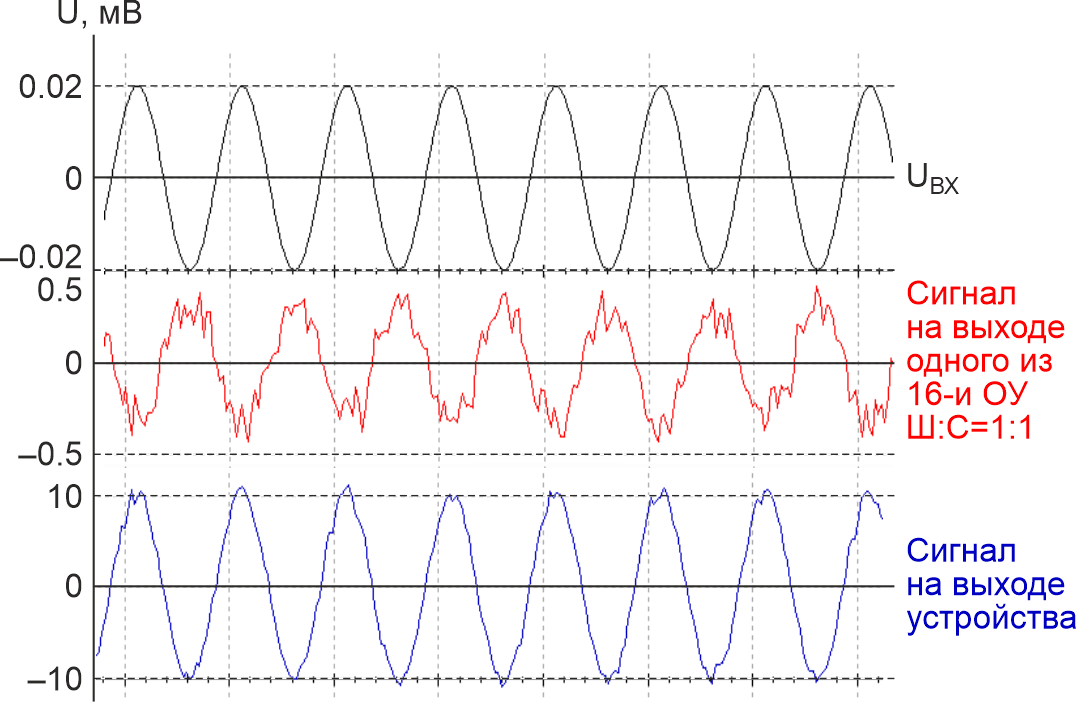

На Рисунке 2 показаны осциллограммы входного, промежуточного и выходного сигналов. Как следует из анализа рисунка, сигнал на выходе отдельно взятого операционного усилителя при соотношении сигнал:шум = 1:1 существенно искажен. Однако при трансформаторном суммировании выходных сигналов с 16-и идентичных каналов ситуация существенно улучшается, см. Рисунок 2.
Осциллограммы внешнего сигнала, подаваемого на входы усилителей амплитудой 20 мкВ частотой 1 кГц; сигнала на выходе одного из операционных усилителей (ОУ) при соотношении сигнал:шум = 1:1; итогового сигнала на выходе устройства.
Рисунок 2. Осциллограммы внешнего сигнала, подаваемого на входы усилителей
При отсутствии входного сигнала, несущего информацию, максимальная амплитуда шума на выходе отдельно взятого ОУ достигает 0.37 мВ, что соответствует уровню шумового сигнала на входе ОУ 21.9 мкВ. При коэффициенте передачи всего тракта 512 на выходе устройства присутствовал бы шум амплитудой до 11.84 мВ. Фактически уровень шума на выходе при параллельном включении 16-и каналов не превышает 3 мВ, что согласуется с теоретическими предпосылками. Шумовая составляющая выходного сигнала снижается в корень квадратный из числа 16-и параллельно включенных каналов, или в 4 раза.
