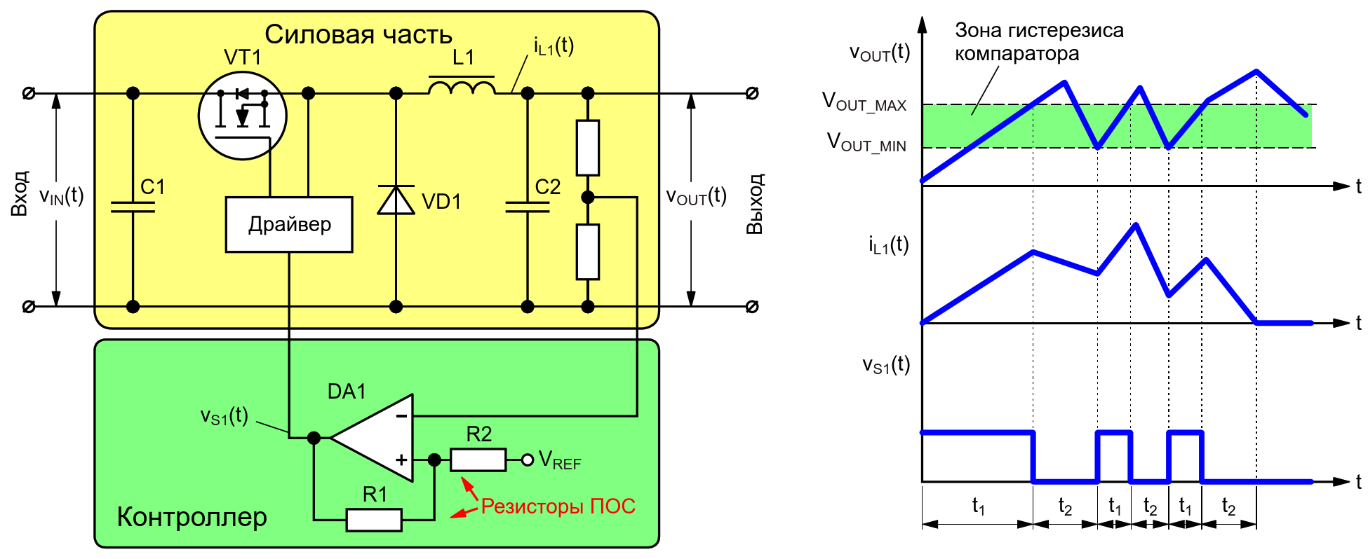

Понижающий преобразователь с гистерезисным …
Понижающий преобразователь с гистерезисным методом управления
Авторы
Александр Русу
Основной документ
Статья «
Как работают импульсные преобразователи с гистерезисным управлением
Рисунок 1
Формат / Размер файла
PDF
39 Кб
Язык документа
русский
Скачать PDF
Статья «
Рисунок 1. Понижающий преобразователь с гистерезисным методом управления
Рисунок 2. Диаграммы работы понижающего преобразователя с гистерезисным методом управления при различных токах нагрузки
Рисунок 3. Переходные процессы в преобразователе при изменении тока нагрузки
Рисунок 4. Переходные процессы в преобразователе при изменении входного напряжения
Рисунок 5. Понижающий преобразователь с гистерезисным методом управления с постоянным временем включения транзистора t
ON
Рисунок 6. Длительность второго этапа преобразования t
2
при различных режимах работы силовой части преобразователя
Рисунок 7. Переходные процессы преобразователя с фиксированным значением t
ON
Рисунок 8. Переходные процессы преобразователя с фиксированным значением t
ON
в режиме легких нагрузок
Рисунок 9. Понижающие преобразователи с различными гистерезисными методами управления
Рисунок 10. Эмулирование пульсаций выходного напряжения
Рисунок 11. Преобразователи на основе контроллеров D-CAP2 и D-CAP3
