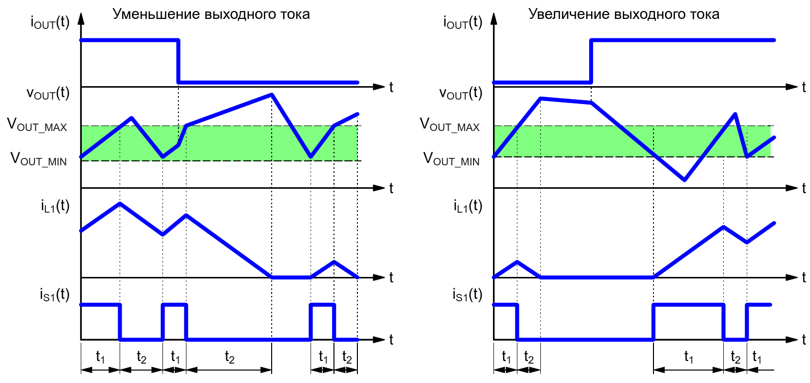

Переходные процессы в преобразователе …
Переходные процессы в преобразователе при изменении тока нагрузки

Рисунок 3. Переходные процессы в преобразователе при изменении тока нагрузки
