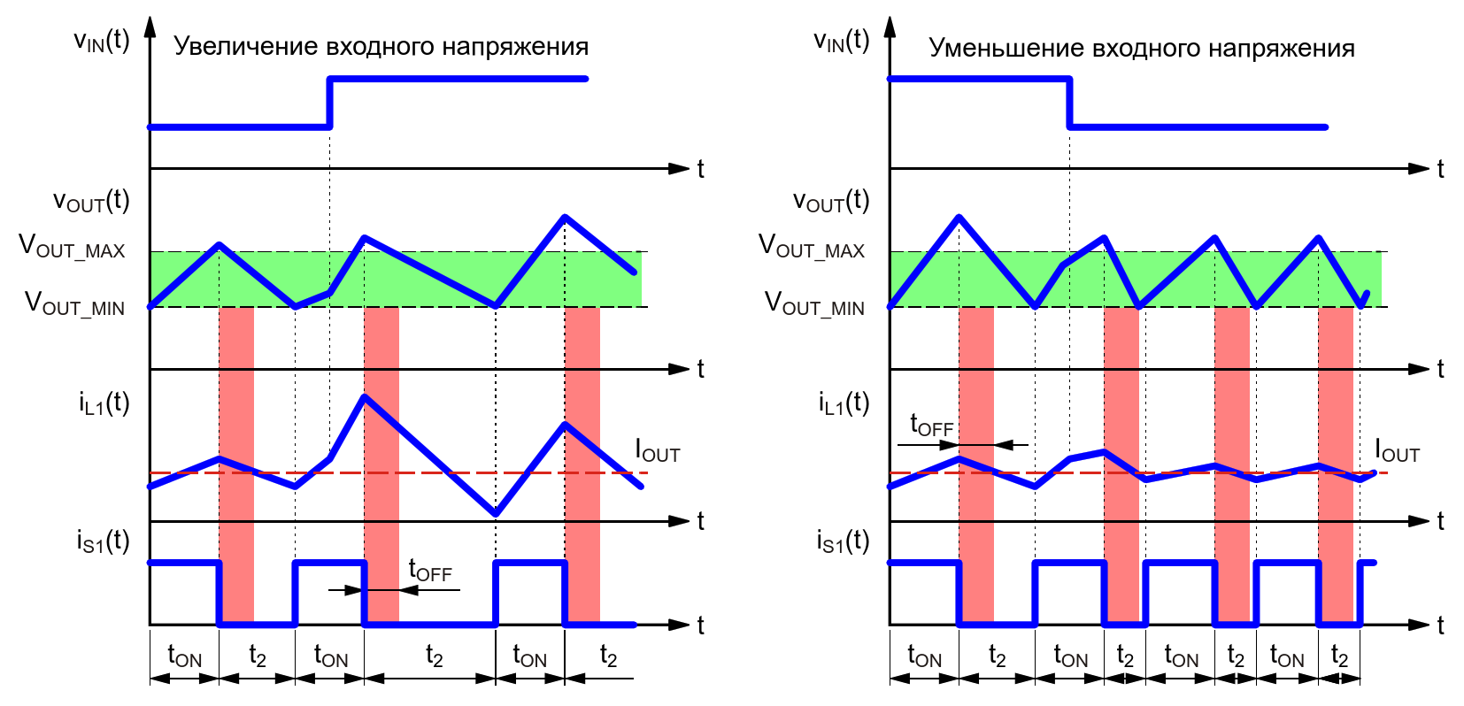

Переходные процессы преобразователя с …
Переходные процессы преобразователя с фиксированным значением t
ON
при изменении входного напряжения

Рисунок 7. Переходные процессы преобразователя с фиксированным значением t
ON
