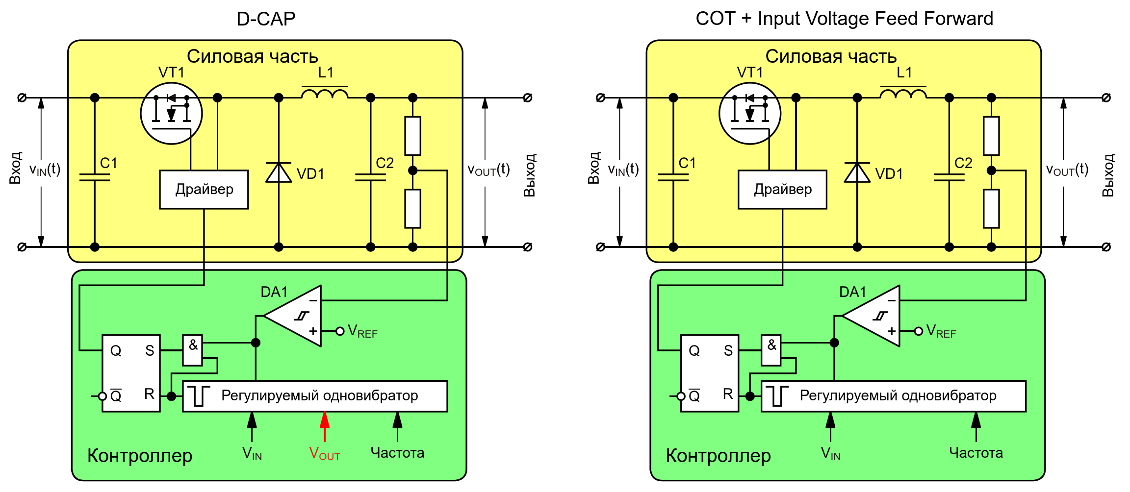

Рисунок 9. Понижающие преобразователи с различными гистерезисными методами управления
