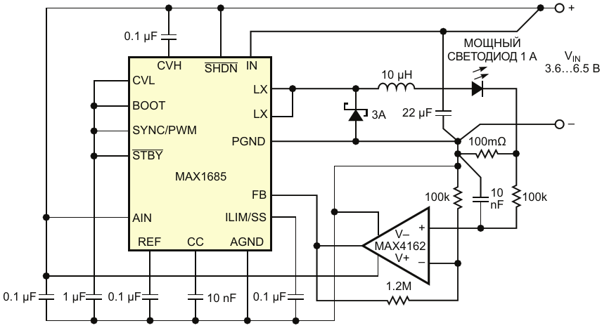

Этот миниатюрный 1-амперный драйвер …
Этот миниатюрный 1-амперный драйвер мощных светодиодов работает рассчитан на входные напряжения от 3.6 до 6.5 В

Статья «
Драйверы мощных светодиодов без внешних силовых ключей
Рисунок 1. Этот миниатюрный 1-амперный драйвер мощных светодиодов работает рассчитан на входные напряжения от 3.6 до 6.5 В
Рисунок 2. Подобно схеме на Рисунке 1, этот миниатюрный 1-амперный светодиодный драйвер работает при напряжениях от 3.6 до 6.5 В, но не требует токоизмерительного резистора
Рисунок 3. Еще один миниатюрный драйвер мощных светодиодов отдает ток 0.5 А и работает при напряжениях от 2.7 до 6.5 В
Рисунок 4. Эта миниатюрная схема драйвера светодиодов, выдающая ток 1 А, работает при напряжениях от 8 до 50 В и управляет тремя последовательно соединенными светодиодами
Рисунок 5. В остальном эта схема похожа на схему на Рисунке 4, но не требует токоизмерительного резистора
