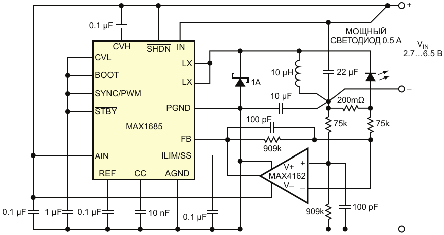

Еще один миниатюрный драйвер мощных светодиодов отдает ток 0.5 А и работает при напряжениях от 2.7 до 6.5 В

Рисунок 3. Еще один миниатюрный драйвер мощных светодиодов отдает ток 0.5 А и работает при напряжениях от 2.7 до 6.5 В
