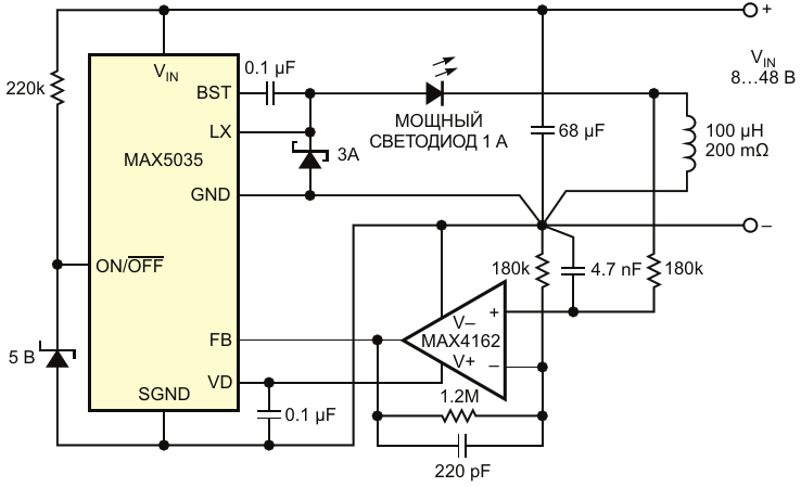

В остальном эта схема …
В остальном эта схема похожа на схему на Рисунке 4, но не требует токоизмерительного резистора

Рисунок 4. Эта миниатюрная схема драйвера светодиодов, выдающая ток 1 А, работает при напряжениях от 8 до 50 В и управляет тремя последовательно соединенными светодиодами
Рисунок 5. В остальном эта схема похожа на схему на Рисунке 4, но не требует токоизмерительного резистора
