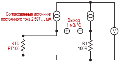

Использование в мосте согласованных источников тока делает зависимость между температурой и выходным напряжением линейной и помогает определить опорную точку 0 °C. Тщательный выбор токов позволяет получить выходной сигнал моста 1 мВ/°C

Использование в мосте согласованных источников тока делает зависимость между температурой и выходным напряжением линейной и помогает определить опорную точку 0 °C Тщательный выбор токов позволяет получить выходной сигнал моста 1 мВ/°C
