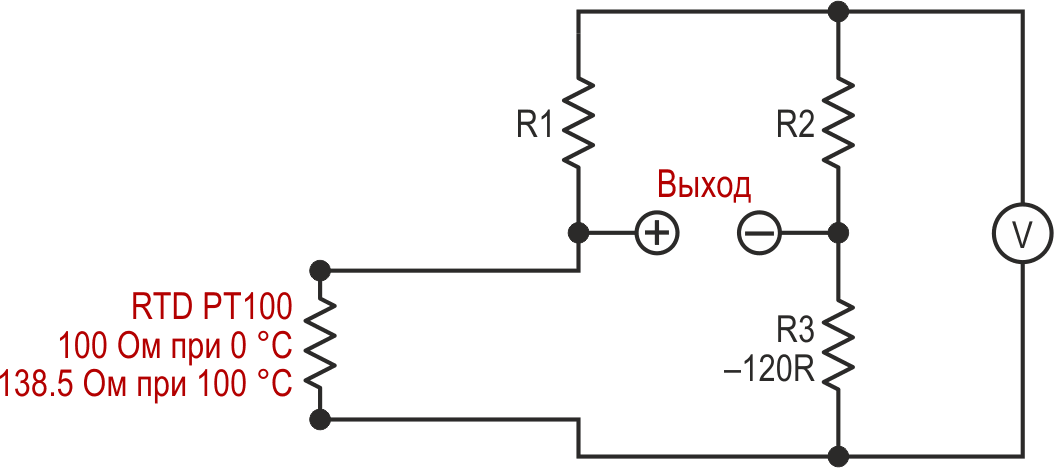

Базовая схема RTD
RTD обычно используются в мостовых схемах, как показано на Рисунке 1.
Мост, в который включен RTD, выдает на выходе напряжение, зависящее от температуры, но обычно со смещенной точкой 0 °C.
Рисунок 1. Мост, в который включен RTD, выдает на выходе напряжение,
R1 и R2 подают ток в RTD и резистор R3, сопротивление которого примерно равно среднему сопротивлению RTD. Тогда напряжение на выходе моста будет почти пропорциональным температуре, но смещенным. Обратите внимание на это уклончивое слово «почти»! Для получения строго линейной зависимости между сопротивлением датчика и температурой сопротивления резисторов R1 и R2 должны быть бесконечными, что подразумевает нереализуемое бесконечное управляющее напряжение, или же их можно заменить согласованными источниками тока, как показано на Рисунке 2.

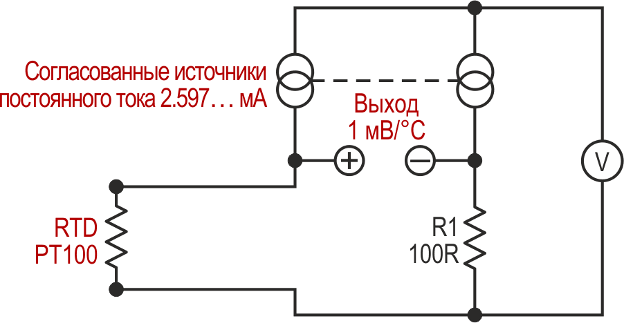

Использование в мосте согласованных источников тока делает зависимость между температурой и выходным напряжением линейной и помогает определить опорную точку 0 °C. Тщательный выбор токов позволяет получить выходной сигнал моста 1 мВ/°C.
Рисунок 2. Использование в мосте согласованных источников тока делает зависимость

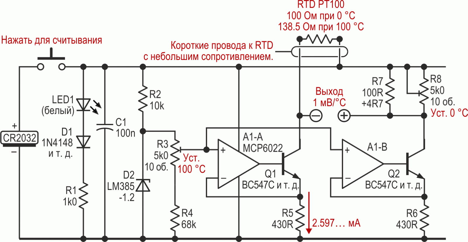

RTD PT100, в которых применяется (точно легированная) платиновая проволока или пленка, имеют сопротивление 100 Ом при 0 °C и 138.5 Ом при 100 °C. Использование одинаковых токов в каждом плече моста означает, что если сопротивление опорного резистора R3 равно 100 Ом, мост будет идеально сбалансирован при температуре 0 °C с нулевым напряжением между выходными клеммами. Если токи в каждом плече установлены в соответствии с соотношением ∆T°/∆R или 100/38.5 = 2.597…мА, дифференциальное выходное напряжение будет изменяться ровно на 1 мВ/°C. Измерение этого выходного напряжения с помощью цифрового мультиметра в милливольтовом диапазоне покажет температуру напрямую.
Практическая схема RTD
На Рисунке 3 показано, как это сделать на самом деле.
Практическая схема, способная выдавать ровно 1 мВ/°C.
Рисунок 3. Практическая схема, способная выдавать ровно 1 мВ/°C.
Элементы A1-A/Q1/R5 и A1-B/Q2/R6 образуют пару источников постоянного тока – или, скорее, приемников тока, поскольку мы перевернули схему вверх ногами. Общее опорное напряжение для каждого из них берется от микросхемы D2 прецизионного источника напряжения 1.24 В и понижвется примерно до 1.12 В, что, конечно же, является (теоретическим) напряжением, которое ток 2.597...мА создает на резисторе 430 Ом. Дифференциальное напряжение на выходах плеч теперь именно такое, какое нам нужно: 0 В при 0 °C и 100 мВ при 100 °C. (В идеально спроектированном мире, где ТКС остаются постоянными от абсолютного нуля до 2044 К – точки плавления платины, – мы бы использовали ток 2.7315 мА).
Остальные мелочи слева от схемы представляют собой скучные практические вещи: плоская 3-вольтовая батарейка CR2032, кнопка считывания показаний, а также соединенные последовательно диод и резистор, питающие белый светодиод, который просто тускнеет при минимально допустимом напряжении батареи около 2.7 В, когда начинает блуждать второй десятичный знак. Такая индикация уровня заряда батареи вполне достаточна для лабораторного использования, хотя и довольно проста. Измеренное потребление тока составило около 8 мА.
Калибровка необходима, но проста. Чтобы установить точку 0 °C, погрузите RTD в измельченный тающий лед и подстроечным резистором R8 отрегулируйте выходное напряжение на ноль. Затем подвесьте его над паром в чайнике с только что закипевшей водой, и резистором R5 установите на выходе напряжение 100.0 мВ. Вот и все!

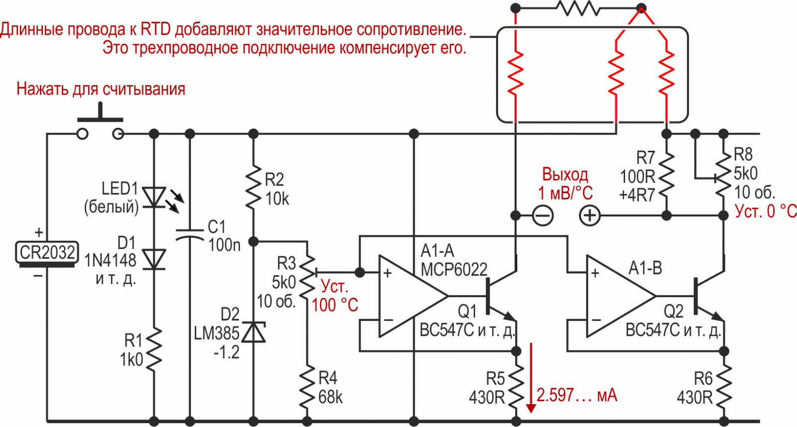

Учет ошибок
Это работает. Это просто. Это правильно настроено. Что может пойти не так?
Во-первых, это соединения с RTD с их собственными сопротивлениями, которые добавляются к сопротивлению датчика. Для этого устройства потребовалось всего около метра кабеля, поскольку оно предназначалось исключительно для лабораторного использования. Общее сопротивление шлейфа, выполненного проводом сечением 1 мм2, составляет примерно 90 мОм и дает погрешность порядка 0.02 °C, которую можно игнорировать, как и эффект второго порядка от температурного коэффициента сопротивления ТКС самих медных проводов. Однако многие сборки RTD (в отличие от базовых элементов датчиков) поставляются с тремя проводами, что позволяет создать конфигурацию, в которой эта ошибка полностью устраняется, при условии, что все провода имеют одинаковое сопротивление, как показано на Рисунке 4.
Трехпроводное подключение к RTD позволяет исключить сопротивление кабеля.
Рисунок 4. Трехпроводное подключение к RTD позволяет исключить сопротивление кабеля.

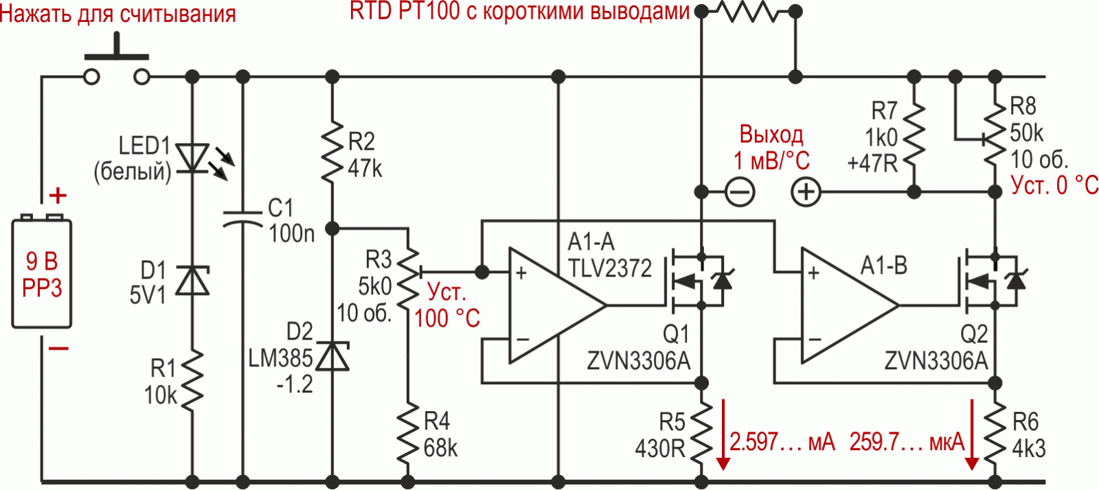

Те MOSFET для Q1/Q2, которые мы встречали ранее, но отвергли – с более высоким напряжением питания и требующие другого операционного усилителя, – все еще могут быть использованы. Идеальным вариантом был бы усилитель TLV2372 с rail-to-rail входами и выходом, но хорошо работает и LM358, так как он может воспринимать уровень земли и выдавать на выходе напряжение до уровня шины питания при достаточно низких и относительно постоянных токах смещения на входе. В тестах с использованием MOSFET ZVN3306A этот вариант показал стабильные результаты при напряжении питания от 4.6 до 30 В. (Сопротивление R2 для более высоких напряжений было увеличено).
Неравные токи моста
До сих пор токи в двух плечах моста были равны, но это не обязательно, поскольку опорный ток, определяющий точку 0 °C, может быть намного ниже. Увеличение сопротивлений резисторов R6/R7/R8 примерно в десять раз сэкономит пару миллиампер без каких-либо практических недостатков, которые я могу заметить, особенно при использовании MOSFET. В этом случае провода, идущие к датчику, должны быть короткими, поскольку схема компенсации сопротивления проводов, показанная на Рисунке 4, работает только при равных токах. В моей версии, показанной на Рисунке 5, используется соотношение токов 10:1 вместе с другими изменениями, необходимыми для соответствия 9-вольтовому питанию. Она тоже работает отлично, потребляя около 6 мА.
Более высокое напряжение батареи позволяет использовать MOSFET в приемниках тока, а более низкий ток в опорном плече моста экономит некоторую часть тока источника питания.
Рисунок 5. Более высокое напряжение батареи позволяет использовать MOSFET в приемниках тока, а более
Можно было бы предусмотреть возможность подачи дифференциального выходного сигнала через инструментальный усилитель (с коэффициентом усиления) на АЦП. Обратите внимание на формулировку, которая означает, что я не пробовал и даже не рассматривал этот подход в деталях. Это устройство было разработано для лабораторного использования, а не для контроля технологических процессов.
